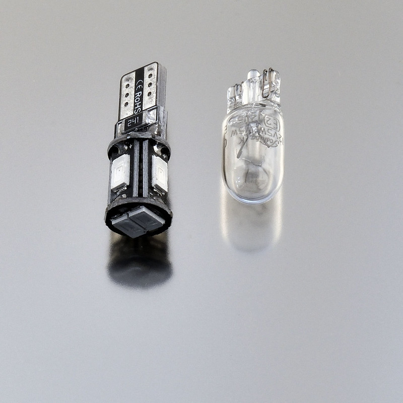

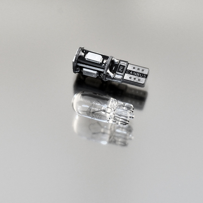

Hier zie je het oorspronkelijke gloeilampje naast de LED vervanger:
LEDT10-2 by Erik Haak, on Flickr
LEDT10-1 by Erik Haak, on Flickr

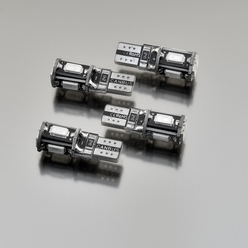

4 stuks: (heb er ruim 6 euro inclusief verzendkosten voor betaald)
LEDT10-3 by Erik Haak, on Flickr
