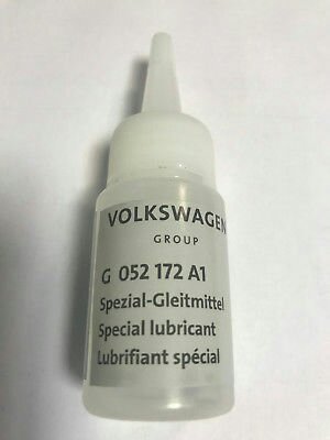

Krytox heet het spul. Geen siliconen gebruiken etc.. VW noemt het spezialgleitmittel(zoek dit niet op alixpress haha)
Wel op Ebay. Ik had de spray, het gekraak komt van de scharnieren af en het rubber daaromheen, met de spray dik inspuiten. s-l400.jpg

Vaseline lost langzaam je rubbers van je pana dak op, omdat dit ook een aardolieproduct is. Het smeer ook niet echt blijft stroef. Had zelf ook vanalles geprobeerd, maar alleen dat krytox product werkt uiteindelijk voor lange tijd.
Met het flesje of spuitbus doe je een autoleven lang, kleine investering.
Wel op Ebay. Ik had de spray, het gekraak komt van de scharnieren af en het rubber daaromheen, met de spray dik inspuiten. Bekijk bijlage 69708
Weet je welk soort of vatiant? https://www.mavom.nl/producten/smeermiddelen/krytoxtm-smeermiddelen/
Of het je de vag code van op de tube, of de ebay link? thx

Die smeersaus lost overal rond de 32 tot 38 euro voor een flesje of spray heb ik in de gaten. Maandag even bij de vw audi dealer bellen of ze t hebben. Doe ik daar de dakraam en deur rubbers mee, mooi voor de winter klaar.
