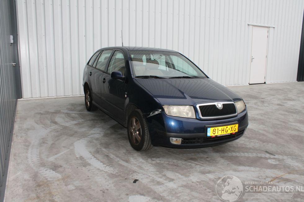

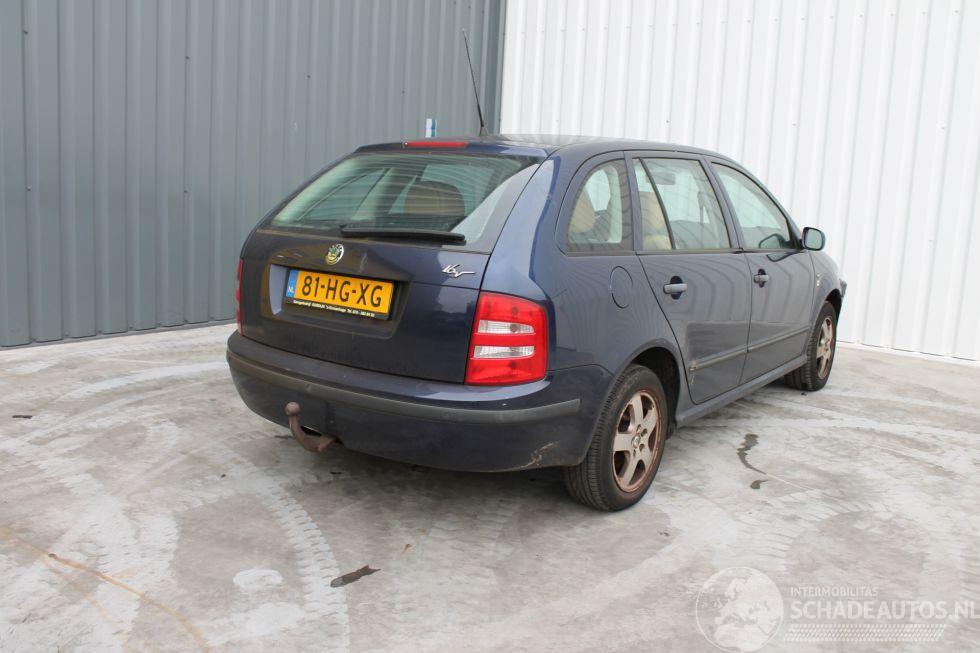

Hier ééntje die vlakbij staat (Nootdorp). (zelfs in dezelfde kleur, dus misschien nog andere onderdelen scoren)
