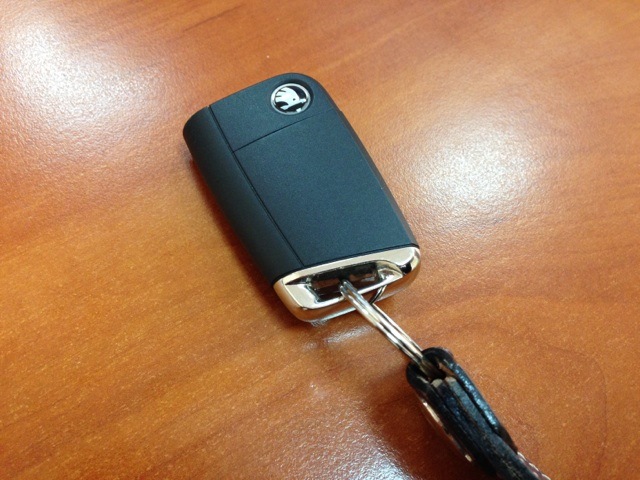

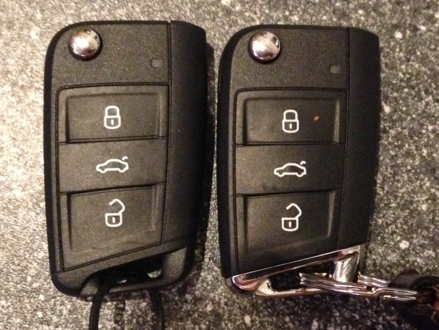

Sleutel upgrade Octavia 3 / chromen kap - Geef je sleutel een upgrade naar de Golf 7 look
Met dank aan de Oosterburen een handleiding hoe je de sleutel van je O3 kunt pimpen met een mooie chromen kap
Onderdeel nummer chromen kap: 5G0837599A
Oud naast nieuw:
Bekijk bijlage 39885
Nieuw:
Bekijk bijlage 39886
Korte handleiding:
  • Plastic kapje opwippen met plastic spatel om beschadigingen te voorkomen
  • Torx-schroef losdraaien
  • Plastic deel afschuiven (niet trekken), gaat maar in 1 richting
  • Nieuwe chroomdeel er op schuiven
  • Torx-schroef...
Lees verder over dit item in de kennisbank......
