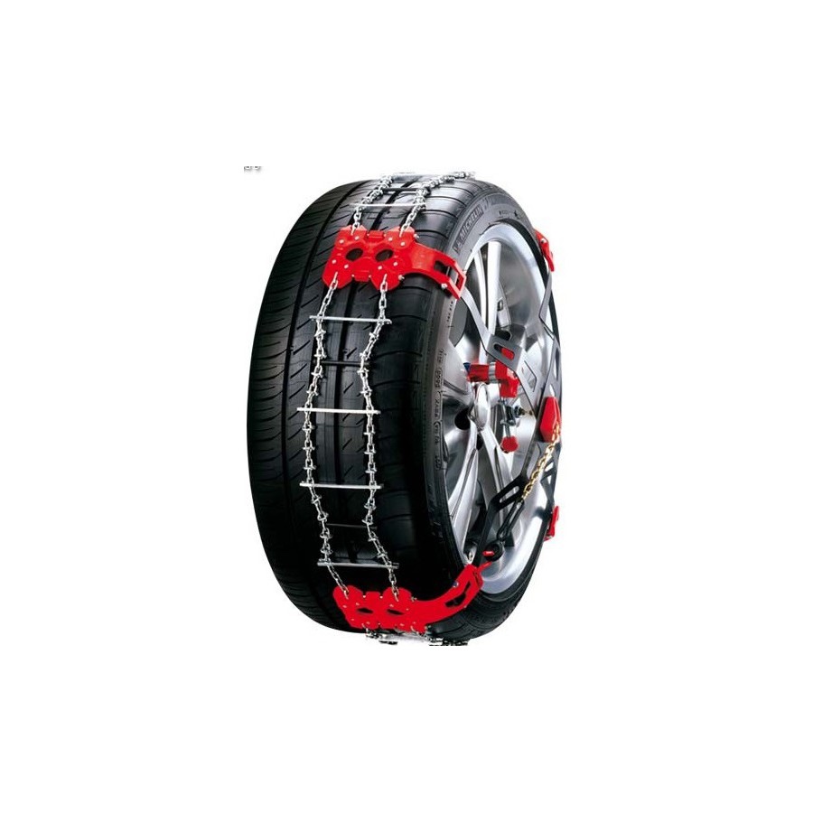

Heeft iemand ervaring met sneeuwkettingen onder een Kodiaq Sportline met de 20" Vega black polished lichtmetalen velgen (met banden 235/45 R20)?
Ik vraag me af of onder de Kodiaq 'normale' sneeuwkettingen passen? (zoals deze bijvoorbeeld) Of passen hier alleen loopvlakkettingen onder? Rondom de band is uiteraard veel ruimte, ik weet alleen niet hoeveel ruimte er in de wielkasten over is met maximale stuuruitslag.
superbia
Thanks, bij de Superb was het ook al zo krap. In het gelinkte topic lees ik dat de afstand tussen de veerpoot en schotel krap is, dat is toch de achterzijde van de band? Loopvlak kettingen zijn daar speciaal voor gemaakt, alleen wel 4 a 5x zo duur als een normaal setje kettingen. :pieker:
De wielen van een Kodiaq (net zoals bij elke Skoda) staan ver naar binnen. Bij traditionele sneeuwkettingen loop je sterk het risico op aanlopen. Als je voor een loopvlakketting gaat heb je dat probleem niet.
diwo220
Ik heb gekozen voor de aanbevolen 215/65-17 winterbanden, maar had 7.5 ipv de voorgeschreven 6.5j velgen , wel met de goede ET waarde. Daarom toch loopvlak ketting genomen. Er past weinig tussen velg/band en ophanging. Alleen met 215 band en 6.5j velg is een std. ketting mogelijk, zoals in de handleiding staat.

Ik heb er ook naar gekeken in de showroom. Er zit ontzettend weinig ruimte tussen de veerschotel en de band. Maakt dan niet uit of dit een 18, 19 of 20 inch velg is. Ik ben bang dat alleen loopvlak kettingen kunnen, of.....volgens manual een 17 inch winterset kopen, maar dat smoelt mijn inziens een stuk minder.

Ik heb wel een relatief goedkope aanbieder gevonden voor de Maggi Trak kettingen. Heb er verder geen commerciële belangen bij en ken het bedrijf verder niet, maar het scheelt toch al snel 70 euro met de overige aanbieders, dus wellicht kun je er je voordeel mee doen. Kan overigens nergens vinden wat de verzendkosten zijn, dus misschien is het onderaan de streep helemaal niet zo voordelig. Edit: geen verzendkosten! Hoe dan ook, deze zijn bijvoorbeeld geschikt voor de 235/55/18 banden van de Kodiaq: https://www.bandenleader.nl/sneeuwketting/maggi-group/trak-4x4-suv/lt48-442
