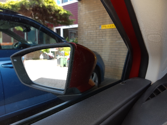

Sinds ik 2 maanden in mijn o3c rijd ben ik over het algemeen meer dan tevreden over de auto. 1 ding valt mij echter negatief erg op, in de regen ontstaat er op de voorportierramen thv de spiegels een soort werveling van regenwater. Dit alleen als het hard regent. Hierdoor zijn de spiegels in de regen zeer slecht bruikbaar. Erg lastig bij invoegen op de snelweg bijvoorbeeld. Herkennen andere mensen dit ook? Bij mijn andere auto's had ik hier nooit zo veel last van.

Dan heb je het dus niet op de juiste manier voorbereid. Als je Rain-X of Rain-kleer aan wil brengen, begin je met het wassen van de ramen met een gewoon reinigingsmiddel voor autoruiten. Vervolgens is het zinvol om de ruiten opnieuw schoon te maken met een ruitenreiniger op alcoholbasis, deze laatste stap lijkt misschien overbodig maar verwijdert vettigheid (dat is vaak de waas die je beschrijft), en verlengt de standtijd van het middel. Vervolgens breng je het middel aan volgens de beschrijving en wrijft het uit, al dan niet met gebruik van een harde waterstraal. Voor de goede orde: je moet het middel aanbrengen op de zijruiten, op de spiegel zelf heeft het nauwelijks effect omdat de spiegelkappen de wind van het spiegeloppervlakken houden. Voor de ruiten gebruik ik microfiber doeken met een waffle patroon, speciaal dat waffle patroon omdat ieder randje een hogere druk oplevert op het glas, en elk randje van het patroon weer vuil meeneemt. Voor het reinigen met water, het reinigen met alcohol en het nawrijven gebruik ik steeds een schone waffle doek (dus 3 in totaal).

Nope, ik had het bij de OII FL RS en nu bij de OIII FL RS weer. Ik heb nu dan ook de zijwindschermen geplaatst en geen (veel minder) last meer.

Bij m'n nieuwe Seat geen last meer van. Kwam er pas achter dat het ook geen probleem gaat kunnen worden, toen ik ontdekte dat de spiegels op de deur zitten, verder van de A stijl....met volle bakken regen gereden en geen centje pijn.
Gisteren voor het eerst met mijn nieuwe O3FL door wat flinke regenbuien gereden en wat mij opviel was het slechte zicht in met name de rechter buitenspiegel.
De regen en opspattend water komt middels de luchtstroom op zo'n manier langs de binnenkant van de spiegel dat het zich precies op dat stuk van het raam verzameld waardoor je naar de buitenspiegel kijkt. Gevolg; je ziet nauwelijks iets in die spiegel. Met invoegen na inhalen etc. best vervelend.
Iemand hier die dit ook zo ervaart? Met de spiegel aan de bestuurderskant had ik hier overigens iets minder last van.
