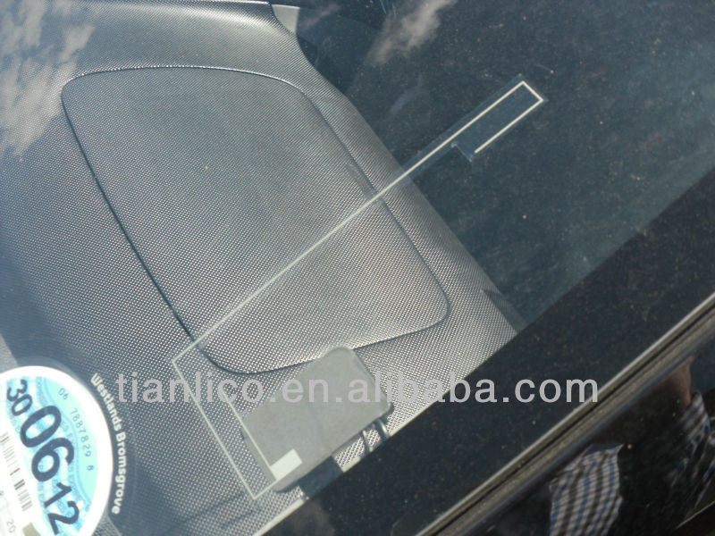

Je moet er dan nog extra een losse DAB antenne bij kopen die je op de voorruit moet plakken (kosten ongeveer 4 tientjes) en ik lees er zeer wisselende ervaringen over:
En het ziet er ook niet heel charmant uit:
