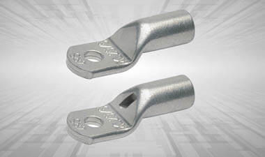

Had het zelf niet gevonden, maar garagist heeft dit opgelost door een goede kabelschoen aan het rode draadje te solderen, en met deze kabelschoen wel de verbinding kunnen maken.
Als je de mogelijkheid hebt kun je overwegen om er een andere kabelschoen aan te zetten.
Even de vraag aan @EdK of je dit nog kunt en moet afschermen met krimpkous of iets van dien aard.
Krimpkous om de hals van een kabelschoen kan nooit kwaad, zeker als hij nagenoeg ergens tegenaan ligt !
Ben zelf altijd een voorstander van de krimpkous met een lijmlaag er in die is mechanisch sterker en zorgt er ook voor dat je geen vocht intreding de ader(s) in krijgt.
Wel erg ouderwets, beste is met de juiste tools deze laten krimpen !!
