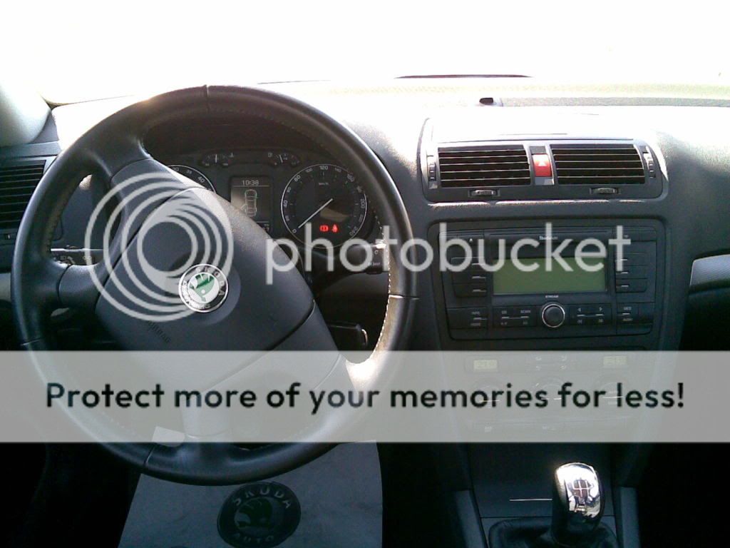

Ik heb een Zenec MC5600 bij aflevering van de auto laten inbouwen en ik moet mij heel erg vergissen als niet gewoon de originele afdekplaat is gebruikt. Dat leidt ik af uit wat kleine beschadigingen op die plaat die er voor de uitwisseling op zaten. Er zat overigens een Stream in die inderdaad breder is.

Hier tijdens de proefrit, nog met de Stream:
skodaoctavia2
kijk dan nog maar eens goed naar je frontje op beide foto's die is toch echt anders, de zenec heeft een smallere binnenkant nodig. ga even bij de dealer langs en je hebt de goede:473:
De afdekplaat voor de Zenec is de afdekplaat van de Columbus. Die loopt iets naar binnen, in tegenstelling tot de vlakke afdekplaat van de Stream. Op je foto's is het verschil te zien.
Ik had ook een Stream radio en heb ook Zenec MC5600, echter zelf ingebouwd en je hebt toch echt een ander frontje nodig. Die van de Columbus zoals al eerder wordt vermeld.
