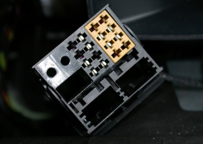

Hallo, ik heb een Skoda Octavia II die af fabriek zonder radio is geleverd.
Nu wil ik een Stream radio inbouwen, helaas ben ik tot de conclusie gekomen dat de Stream radio een Can-Bus aansluiting heeft.
De stekker in mijn Octavia heeft geen Can-Bus stekker aansluiting.
Nu is mijn vraag of de radio ook kan werken zonder Can-Bus aansluiting.
Ik ben er van bewust dat enkele voorzieningen niet gaan werken. Als de radio en cd maar wel gaan werken.
Alvast bedankt,
Robbie

Normaliter is de canbus aansluiting standaard aanwezig in de radioaansluiting.
Mijn oct is ook zonder radio geleverd maar heeft wel een can+ en can- aansluiting in het stekkerblok zitten.
Volgens mij zijn het de dunne draden schuin boven de dikke plus draden........
Behalve plus en min (massa) zitten er verder geen aansluitingen in de stekker.
Voor een normale radio heb je dus een canbus interface nodig om geschakelde plus (15) snelheidspuls e.d. te genereren.
Maar daar heb jij dus geen last van...

Dan had ie wel CAN bus, want als de quadlock stekker past.....
Rupke
Inderdaad de stream werkt helemaal perfect, ik ben er zeer blij mee. Oli4 heeft de configuratie gezien voor de Stream gemonteerd werd. Zag er gewoon niet uit !
Ik had van de garage begrepen en zo staat het ook op het schema van het stekkerblok, dat de kleine witte stekkerblokjes in de quadlock stekker de Can-Bus moet zijn.......
Deze heb ik niet, de radio krijgt alleen spanning en hopla werken.
Bedankt....
