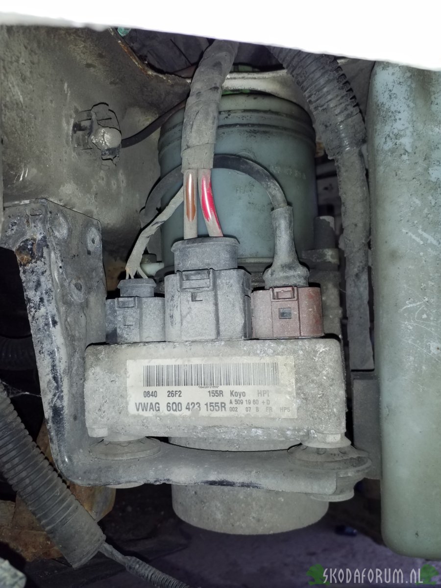

Ik heb de de Koyo pomp en niet de TRW.
Ik kan geen zichtbaar lek vinden.

De zekering op de rode draad is van de stuurbekrachtiging.

Ik had de auto op bokjes gezet, linkerwiel was eraf en motor draaide. Kon niks horen met m'n oor naast de pomp tijdens het sturen.
Hoe kan je zo'n sensor uitlezen? Als ik de auto met VCDS uitlees, krijg ik alleen maar de Implausible Signal error in de Steering Assist sectie. Is het mogelijk om te zien of de sensor een signaal geeft bij het draaien van het stuur? Als de sensor dood is, dan slaat de pomp natuurlijk niet aan. Of de pomp is dood en dan hoor je 'm ook niet.

Gisteren nog even verder wezen kijken. ik heb ontdekt dat er in VCDS een Measuring Block zit voor de PAS. Als ik deze uitlees, dan krijg ik op de eerste group 'OFF'. terwijl dit 'ON' zou moeten zijn volgens mij voor de pomp. In de andere groep heb je 'Turn Rate'. Hier heb ik wel een uitlezing, als ik aan het stuur draai, dan zie je het aantal graden.
Ik begin nu steeds meer de pomp (Koyo) te verdenken. Het vinden van een Koyo is wel lastig.
Voor zover ik het begrijp is het verschil tussen TRW en Koyo de sensor uitlezing, dus je kan ze niet uitwisselen, dan moet je een complete upgrade doen van Koyo naar TRW en dan is heel erg prijzig.
Ik heb nu een 2e hands Koyo gevonden voor 300 euro, maar met maar 2 weken garantie.
