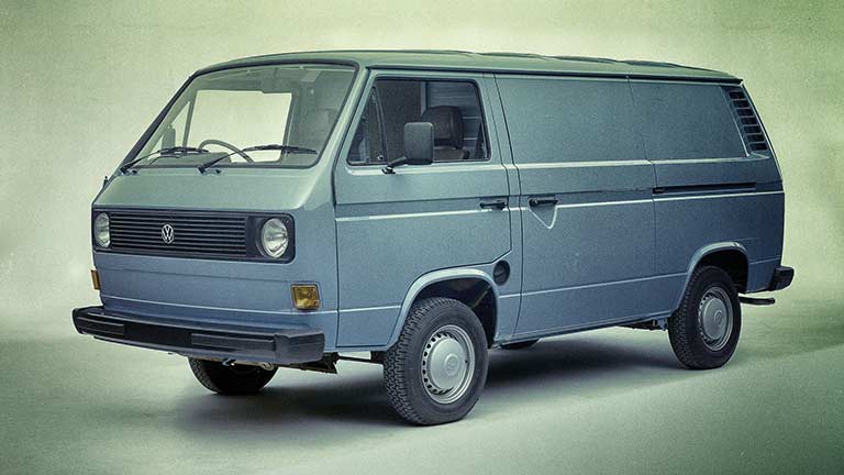

Een T3 is toch een bus?

@Bakkertje : Bewust gekozen deze afbeelding van een T3 met het stuur rechts..?
:pieker:
Als het dan een T3 moet zijn dan wel een T3 WBX-6 3.7L van Oettinger!!!
