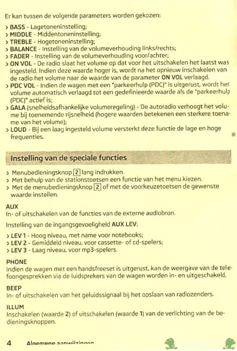

Had nog even de vraag neergelegd bij de dealer van de vorige eigenaar (hoe zet je AUX aan?). Krijg ik dit plaatje als antwoord.
full
Best aardig van ze maar wat wordt bedoeld met menubedieningsknop 2?
