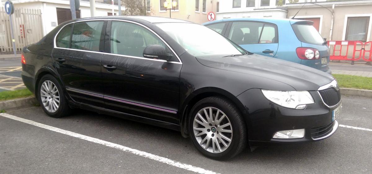

Het was even zoeken, maar hier is zelfs een plaatje van bovengenoemde S2 op 225/50R17:
Plaatje komt trouwens uit deze post.
