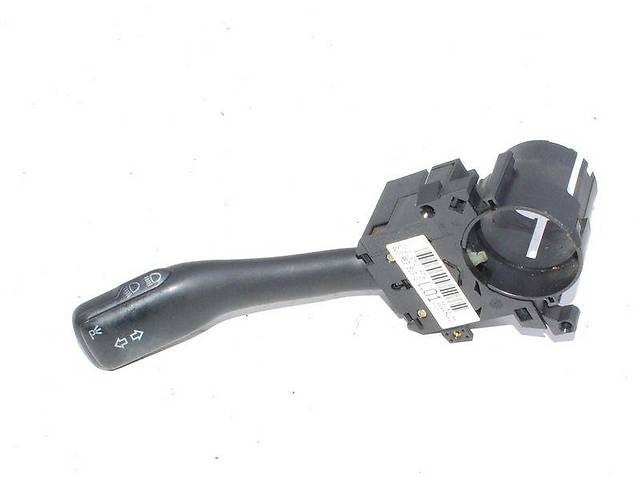

Naast de alarmschakelaar kan de oorzaak ook liggen aan de hendel..
Haal eerst hier de stekker van los en als deze nog tikt de alarmschakelaar vervangen

De hendel van het knipperlicht @Spierings ? Ik ben een beetje huiverig om die los te halen aangezien ik het getik alleen af en toe hoor tijdens het rijden. En om dan zonder knipperlichten te gaan rijden..

de alarmknop is nooit het probleem. Je oorzaak is 100% zeker de richtingaanwijzer. Heel erg bekend euvel.
je kan hem ook open maken door het kapje eraf te lichten en in te spuiten maar vaak is dat een oplossing van tijdelijke aard

Dank voor de hulp. De richtingaanwijzer of alarmlichten zullen het niet zijn, dat tikkende geluid komt echt vanaf een andere plek. De linker schakelaar zou goed kunnen. Wel naar trouwens dat je voor vervanging het stuur moet loshalen:
Ik heb hem bij de Lada ook eens vervangen en dat was toch een stuk eenvoudiger...

Het tikken komt dan niet van de hendel maar van de alarmschakelaar, de hendel is meestal de oorzaak daarvan...

Als de alarmschakelaar niet tikt kun je er van uit gaan dat deze en de hendel het probleem niet zijn... Wou even benadrukken dat het de hendel niet is die tikt maar de alarmschakelaar, hendel is alleen de oorzaak.

Mocht de hendel wél de oorzaak zijn (wellicht niet voor jou dan, maar wel voor anderen die dit lezen): hendel vervangen hoeft niet altijd, ik heb destijds wat WD40 tussen de contactpunten van de hendel gespoten en heb in drie jaar nooit meer klachten gehad. 20 seconden werk, een poging waard... :jaja:
