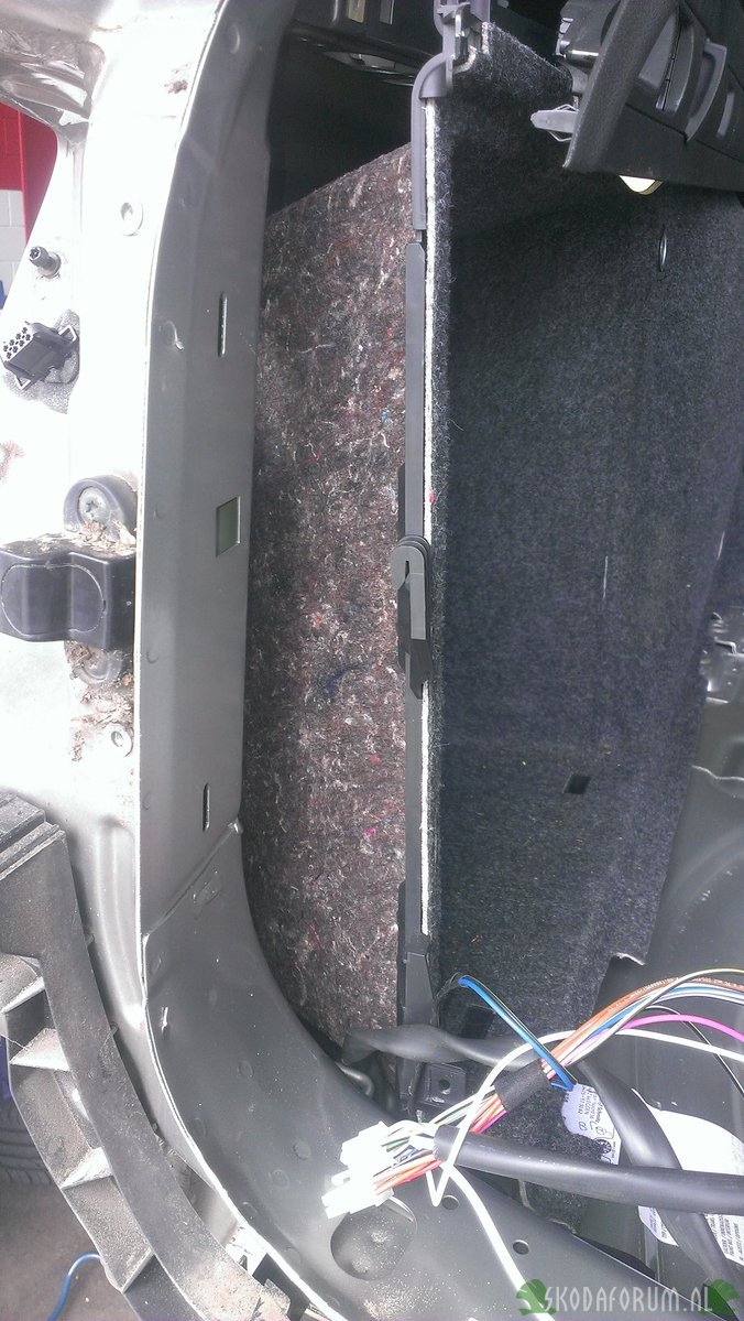

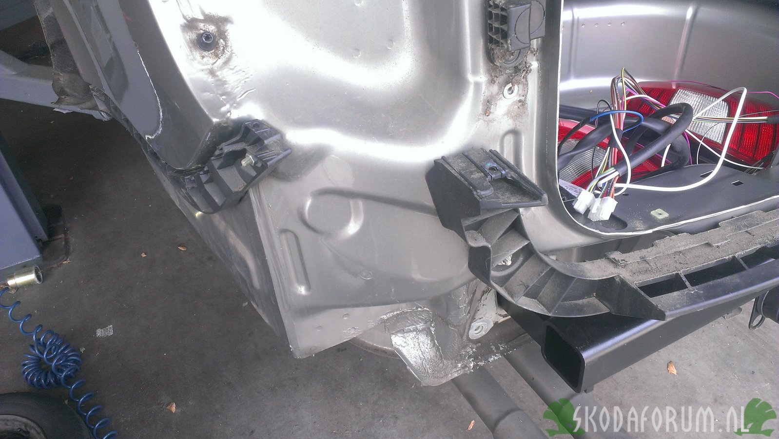

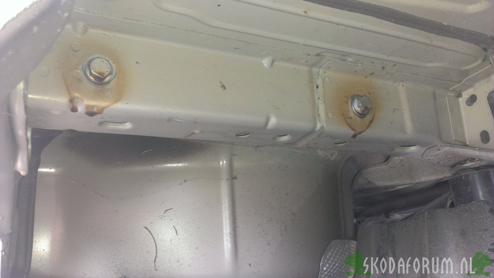

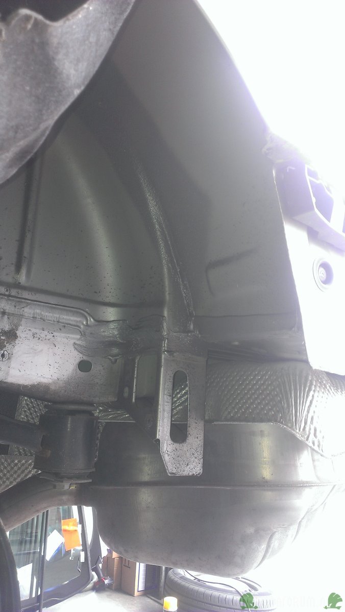

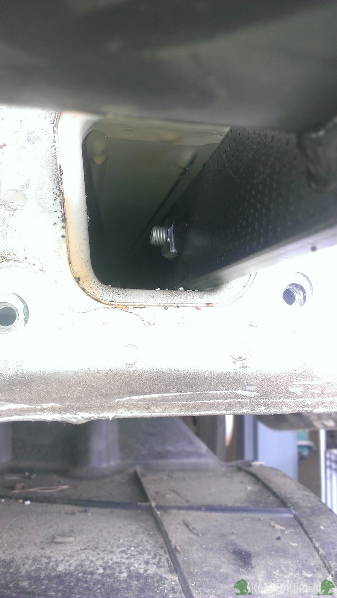

Even tussendoor een kijkje genomen:

andrehj
Update: Ik heb de Superb net weggebracht en even gevraagd of de trekhaak netjes wordt aangemeld. Dat hoeft niet volgens hen omdat ze een universele canbus-kabel gebruiken? De benodigde draden en signalen halen ze uit de kofferbak.
Maar hoe komen ze dan aan voedingsspanning? En hoe takken ze in de kofferbak je canbus af? Want als je geen parkeersensoren hebt, zit er ook geen regelapparaat voor de parkeersensoren rechts-achter, waar je evt. nog canbus af zou kunnen takken.
Ik ben benieuwd hoe dit wordt opgelost, maar een schoonheidsprijs gaat het zeker niet verdienen, omdat met dit systeem de overige besturingsmodules van de auto niet weten dat er een aanhanger achter hangt.

Die was ik inderdaad vergeten. Maar dit lijkt toch een ander verhaal. Uit de 2e foto blijkt namelijk dat ze ook de rechterkant van de kofferbakbekleding los hebben gehaald, wat normaliter niet nodig is bij montage van een trekhaak. Bovendien is de linkerbekleding slechts gedeeltelijk los gehaald, wat niet voldoende is om (voedings)kabels naar voren te trekken. Het lijkt er dus op dat men probeert om alles bij de achterlichten af te takken....
zenman
Ik ga er morgenvroeg nog even langs voor het herstellen van wat schoonheidsfoutjes. Zal vragen hoe ze het nu precies gedaan hebben. Ik zie wel dat er een draad (of een paar) is afgetakt van het rechter-achterlicht.
