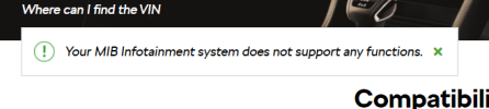

en toen ik op een site van Skoda mn VIN nummer intypte werd ik helemaal verdrietig, zie laatste bestandje, maar goed, ik weet eigenlijk ook niet zo goed wat het betekent...;)

Wat een raar verhaal. Je geeft aan geen Bluetooth maar op een van de plaatjes zie je de unit zoeken naar een Bluetooth apparaat. Als dat er niet op zou zitten, dan kan dat toch niet weergegeven worden?
Bovendien zit er een Phone knop op.
Dus ik vermoed dag een telefoon verbinden moet kunnen en er dus ook een microfoon in moet zitten.
Apple Car Play of Android Auto zal er zeker niet op zitten. Hoewel het dan vreemd is dat de systeemupdate informatie dit wel meldt.

Ha Okki, mee eens, vind het ook vreemd dat die wel aangeeft om verbinding te maken terwijl er volgens hetzelfde systeem er geen bluetooth inzit. Soort fantoom gevoel...;)
Maar heldere gedachte, als er een Phoneknop op zit, is het logisch dat er een microfoon inzit!
Daarnet met een kabeltje de iphone aangesloten, verbinding valt wel snel weg, maar even in een flits gaf het scherm aan, iphone verbinden met CarPlay? en toen was de verbinding weer weg. Eerst maar een apple kabeltje kopen en dan proberen we verder!

Met de Swing in de basis is niet veel mis. Veel van de hardware is aanwezig in de unit maar afgeschermd middels SWAP codes. Kun je iets meer aangeven wat voor uitvoering het is (ik gok een Active)? En welk bouwjaar? Als ik de prijslijsten van 2021 erbij pak, is zowel Bluetooth als Smartlink een optie. In 2023 is bluetooth nog steeds een optie, Smartlink wel standaard.
De functiecodes die in mijn Scala geïnstalleerd waren, waren de volgende:
0x00050000 - Bluetooth
0x00060300 - Mirrorlink
0x00070d00 - Android Auto (of Carplay)
0x00070e00 - Carplay (of Android Auto)
Dat er bij jou geen geïnstalleerde functiecodes zijn klopt dan ook wel met het verhaal dat je geen bluetooth en Smartlink hebt.
Ik zou overwegen om Smartlink te installeren, eventueel inclusief de WLAN functie. Die kan enkel via de dealer. Dan heb je Carplay, Android Auto en Mirrorlink, als je de WLAN functie ook laat activeren is het ook nog draadloos. Of draadloos CarPlay/AA te installeren is, is afhankelijk van het feit of 0x00070700 onder de functiecodes zichtbaar is in het lijstje van ondersteunde codes ipv geinstalleerde codes.

Je hebt dus wel bluetooth, maar deze is niet geactiveerd.
Rainesh
Hier is iets niet goed gegaan
Als eerst moet een functievrijgave herstel gedaan worden op je radio zodat alle originele fecs weer terug erin komen. Daarna verder kijken over dingen laten vrijgeven.
@Rainesh Je bedoelt dat deze functies eerst wel op het systeem zaten zodat @Barend78 mogelijk al recht zou hebben op de functies, in plaats van ze (zoals ik dacht) ze tegen betaling moeten laten installeren?
jesse_s93
Ik dacht eerst ook dat er wellicht iets niet goed zou zijn gegaan met een update (of iets anders) @Rainesh, aangezien de lijst met geïnstalleerde functiecodes leeg is. Vandaar dat een van mijn eerste vragen voor @Barend78 voor na zijn vakantie ook was om vast te stellen wat voor uitvoering de Scala is. Is het een Active, dan is het goed mogelijk dat er geen functiecodes geïnstalleerd zijn aangezien dit niet tot de standaarduitrusting behoorde (zie mijn reactie in #9 met de codes van Smartlink en Bluetooth), maar is het een Ambition of hoger, dan was Bluetooth en/of Smartlink sowieso standaard en hadden hier codes moeten staan.
@Rallye dat is inderdaad wel een mogelijkheid. Denk bijvoorbeeld aan de software updates die voor de Octavia MK4 enkel vanaf 17xx naar 19xx mogen worden uitgevoerd. Als je de software update van 16xx naar hoger uitvoert, verlies je de SWAP code voor de navigatie en zal deze niet meer in het lijstje staan van geïnstalleerde functiecodes. Via de dealer is het mogelijk om deze functies weer vrij te geven. Ik heb het verliezen van functiecodes nog niet voorbij zien komen voor bijvoorbeeld bluetooth, maar het zou best kunnen dat het mogelijk is.
Kortom: het advies voor @Barend78 is om eerst eens langs de dealer te gaan. Ofwel hij krijgt te horen dat hij recht heeft op de functies, ofwel hoort hij hoeveel het zou kosten om deze functies te activeren - waarbij ik dan voor én bluetooth én Smartlink zou gaan.
