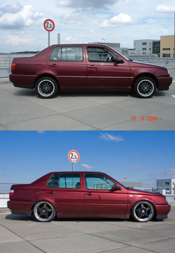

om een idee te geven van een auto vooraf met de standaard af fabriek opzet en een compleet aangepast onderstel met stabistangen etc,
mijn vorige auto de VW Vento
Op de snelweg en Nwegen is het wel 1 feest. Dus je doet het helemaal, of je doet het niet. Anders creer je je eigen gevaar. Een auto is standaard berekend en samengesteld om bepaalde krachten te verwerken, en als je hieraan gaat rommelen dan moet je all the way gaan, dus je kiest dan voor een compleet andere setup. Zomaar iets van dit of van dat plaatsen kan gevaarlijk zijn. GA DUS ABSOLUUT NIET ZOMAAR EEN IJZERTJE BUIGEN EN ONDER JE AUTO PLAATSEN!!! Indien het materiaal niet sterk genoeg is en het komt los dan wordt het een levensgevaarlijk projectiel!
Bovenstaande info heb ik uit eigen ervaringen en van mede tuners die er ookal een aantal jaartjes ervaring mee hebben.
