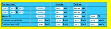

Vanmiddag even met een bandenfabrikant gesproken. Wat JP al aangaf is dat de bescherming in sommige gevallen wel tegen kan vallen. Wat wel interessant was dat hij aan gaf dat ik van 235/45r20 naar 255/40r20 kan. Deze zijn veel “boller” en daar kan geen velgbeschermer (die er ook al op zit) tegen op. Achter wielen naar voor en deze bredere achter. MAAR! Hij weet niet of dit bij de Kodiaq zomaar kan qua afrolmaat. In de computer van de Kodiaq kan het sowieso, maar hij weet niet of er storing ontstaat zodra achter en voor verschil in zit. Ik moet de aandrijvende maat invoeren. Is er hier een geleerde die dit weet? Het gaat om de Pirelli Scorpion all season sf2 255/40R20.

Als alle vier de banden dezelfde maat hebben, maakt dat laatste niet uit.
Houd er rekening mee dat je brandstofverbruik iets toe zal nemen met de bredere banden.
Van 235/45-20 naar 255/40-20 is 1% meer afrolomtrek, mij lijkt het geen probleem, behalve wanneer je een 4x4 versie rijdt, dan kan de haldex koppeling er van naar z'n grootje gaan.

Excuus, zoals @Brian_Hijskranovic 2 berichten hieronder schrijft, niet meer, maar minder afrolomtrek :oops:

De ABS zal altijd enig verschil 'zien' (en kunnen hebben) tussen vóór- en achter-wielen, al is het alleen al omdat die assen niet dezelfde lijn volgen in bochten.
Dus zal een klein verschil in afrolomtrek tussen voor en achter net zo min effect hebben als door nomale slijtage ontstane verschillen.
Een nieuwe band in dezelfde maat heeft toch ook al zo'n 4 mm meer profiel dan een halfsleetse, en da's al vergelijkbaar met, of meer dan, het verschil tussen je beide keuzes.
Tees
Lijkt me sterk dat dit een probleem gaat opleveren. Je set niet voor niets het bandenspanningsysteem na het oppompen of wisselen van de banden, dat systeem controleert alleen of de verhouding veranderd is sinds die reset.
En zonder 4x4 is er volgens mij niets anders dat een probleem kan opleveren, en sowieso is de afrolomtrek zo beperkt verschillend dat dat sowieso nooit problemen zou opleveren.
