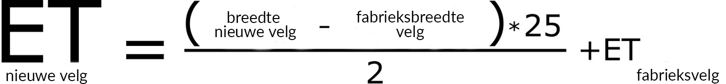

Extra linkje met formule.
https://www.oponeo.nl/blog/et-en-velgbreedte
Voorbeeld mijn Skoda Superb:
(((8-7,5)*25)/2)+37 = 43,25.
Dus als ik naar 8J zou gaan zou ik dus aan ET43 moeten denken.
CORRECT ME IF I'M WRONG.

Men heeft het altijd over zoveel J breed, de website van je link doet daar ook vrolijk aan mee, echter de letter J heeft niks met de afmetingen te maken maar staat voor de vorm van de velgrand. Een Inch is trouwens 25,4 mm niet 27,0mm
Edwinz
Dus het is eigenlijk:
18 inch dia en 8 inch breed met een Jvorm velgrand.
dus formule moet zijn: (((8-7,5)*25,4)/2)+37 = 43,35 (Om de afstand buitenzijde band/velg hetzelfde te houden).
