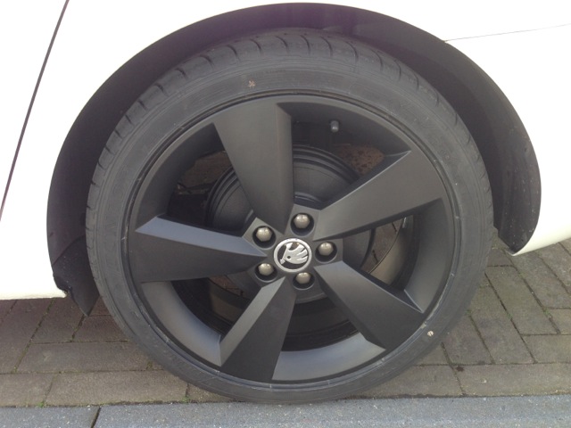

Ik wil de standaard 17" lichtmetalen velgen type Teron graag een andere kleur geven, voorkeur voor mat zwart.
Iemand tips, ideeën, adresjes?

Ik heb zelf jaren lang mijn velgen zwart geplasti-dipped (wel de originele uit u.s.a. PERFORMIX) en mijn ervaring is dat als je goed ontvet en minimaal 4 dunne lagen en 1 dikkere laatste laag spuit, deze vorm van rubbercoating goed blijft zitten, ook bij regelmatig gebruik van de hogedrukspuit, wasstraat en evt. velgenreiniger.
Wel zijn ze door de grondstoffen (rubber) wat minder makkelijk schoon te krijgen dan iets wat echt gespoten of gepoedercoat is.
Maar met wat aandacht is het wel te doen.
Mijn ervaring met zogenaamde "gloss" plastidip is minder positief.
Deze "plakt" enorm en is zeer lastig schoon te maken...mat is dan makkelijker, wel jammer dat er weinig keus is daarin.
Als er iets beschadigd door bijv. Een steentje of iets dergelijks is dit "bij te spuiten" om het weer een geheel te maken en deze zal weer galvaniseren, dus sterk.
Plastidip heeft er bij mij en anderen in mijn omgeving jaren goed opgezeten, wel wordt het met de jaren wat "uitgedroogd" qua uiterlijk (2/3 jaar)
Ook heb ik de versie van Motip wel eens gebruikt maar deze reageerd totaal anders op lak, niet mijn voorkeur dus.
Poedercoaten is sterker en meer mogelijkheden m.b.t. Kleuren en glans, de prijs is hoger maar wel een mooier resultaat.
Spuiten is nog mooier maar minder duurzaam naar mijn mening omdat velgen nogal wat zooi tegen zich aan gegooid krijgen met hoge snelheid.
Misschien weet @s-line je hier meer over te vertellen.
Succes met je keuze.
