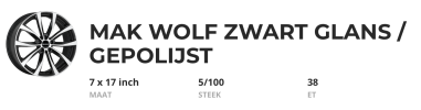

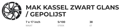

Ze hebben een set voor Scala liggen momenteel
En kopen ook in volgens site
Maar er zullen ook velgen van VW / Seat onder passen vermoed ik zomaar...
Dat zijn wel hele dure “wieldoppen”…

Zwart op zwart is trouwens prima, staat heel stoer zo. Als je dat niet wilt zou ik voor zilveren wielen gaan, op een zwarte auto staat clean zilver echt goed. Of bv OEM vrs velgen zoeken, die hebben weer wat meer contrast in hun ontwerp, maakt het wat spannender dan gewoon zilver.
Oem vrs donker met wat schakeringen
Zwart met zilver

Volgens Steekmaat.nl heb je steek 5x100. Als je daar nog even checkt op toegelaten ET-waarde (plus of min 5mm), juiste naafgat en wiel-/bandenmaten denk ik dat je ook je zoekopdracht (nieuw of marktplaats) kunt richten op Polo, Fabia, Ibiza etc. Dan vind je een stuk meer dan als je specifiek zoekt voor de (minder verkochte) Scala. En ik vind lichtere velgen ook mooier op zwart, contrasteert mooi idd :thumbsup:
