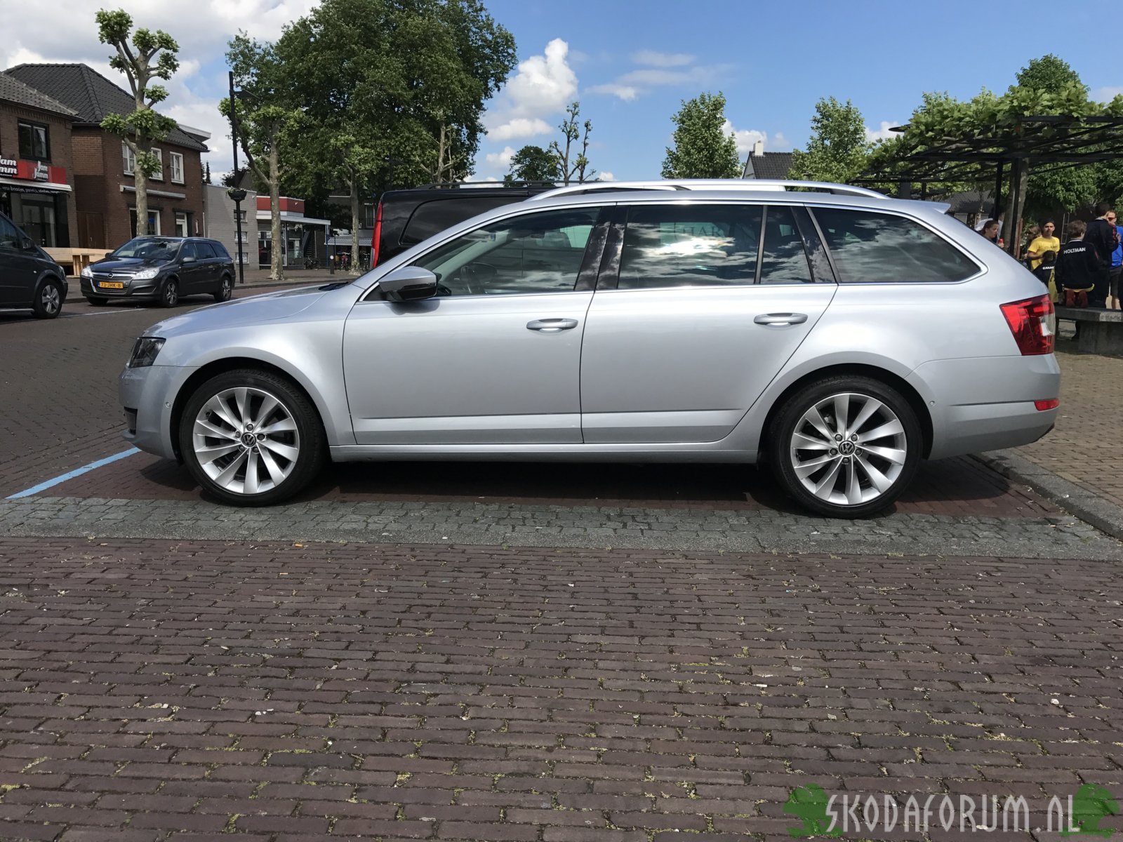

Hoi, ik ben Jasper en ik heb sinds kort een Octavia 3 combi élégance business uit 2014.
Nu ben ik op zoek naar wat grotere bredere velgen om de wielen wat meer met de carrosserie gelijk te laten lopen.
Ik wilde eerst een 19" superb velg (Phoenix) laten monteren (8 J et44), maar de dealer is heel terughoudend en zegt dat dit niet past. Volgens mij moet dit prima passen. Wat vinden jullie?
Daarnaast heb ik ook nog een setje 18" passatvelgen gezien. (8J et41) deze is wat voordeliger en ook heel mooi, maar deze komen nog meer naar buiten volgens mij. Tevens zitten daar 235/40/18 banden onder...
Komen deze velgen niet teveel naar buiten?

@Jasper Octavia 19" 8.5J ET 45 met een 215-35-19 of 225-35-19 band past prima. 235 zou ik niet doen, meer geluid, hoger verbruik en bij verlaging meer kans op aanlopen en staat minder mooi.
8J ET44 past dus ook makkelijk, mits de juiste bandenmaat uiteraard en met 8J ET 41 krijg je ook geen problemen.
Mijn bovenste suggestie staat het mooist ;)
DannyG
Ik heb er een 7.5J ET 35 onder staan met 225 banden. Wielen komen van voor gelijk met de wielkas en achteraan vallen ze een héél klein beetje naar binnen. Is mooi, beïnvloedt de zuinigheid niet en geeft ook geen risico tot aanlopen onder zwaardere belasting.
Heren, bedankt voor de reacties.
Ik heb inmiddels 18" Passat velgen (8J et41) type Interlagos eronder liggen met 235/40/18 banden.
Aan de achterkant vallen ze netjes samen met de rand van de wielkast. Aan de voorkant zijn ze aan de brede kant, maar het loopvlak valt net binnen de wielkast...
Ze vullen de wielkast optisch gezien veel beter.
Ik ben er heel blij mee.
