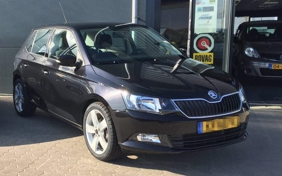

Beste ReMark mss kan dit wel helpen. Mijn fabia met 215/40 R17 op een 7.5x17 et35 velg ..
Geen last van aanlopen maar natuurlijk een heel andere et waarde .
Banden zijn soms wat stuug bij putten maar algemeen rijgedrag kan ik absoluut niet over klagen.
