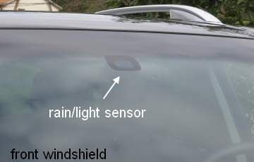

heb je een lichtsensor op je spiegelvoet?
zoiets:
maar misschien is de sensor enkel en alleen voor de automatische ruitenwissers? Is die optie er wel ?
Weet niet hoe dat eigenlijk zit bij de citigo qua standaardvoorzieningen.. Als het enkel een regensensor is, dan is het veel meer werk. Maar als het een gecombineerde sensor is, dan is het in sommige gevallen (bij de Octavia bijvoorbeeld) enkel een kwestie van een andere schakelaar in te bouwen. (en wat draden wisselen eventueel ;) )
Ik weet eigenlijk zeker dat het een licht sensor is (omdat als je in een tunnel rijd hij uit gaat, of wanneer het donker is ;) ).
Weet jij waar zoiets zou kunnen? Automatisch ruitenwissers aan zo ook fijn zijn, maar of die sensor er in zit weet ik dan weer niet, hoe kan ik dat testen? (M'n ruitenwisser hendel heeft geen auto iig)
(omdat als je je hand ervoor houd dimt de dashboard verlichting als de lichten niet aan staan ;) ).

Je hebt geen lichtsensor bij je binnenspiegel. Dat is voor de City Safe Stop. Er zit een sensor in het instrumentenpaneel. Als het schemerig/donker wordt dimt de verlichting van het instrumentenpaneel en is het verstandig om dimlicht in te schakelen.
Je kunt de sensor ook zien. Een donker rondje in de tellerklok
Volgens mij is er al een topic over (of is er een vergelijkbaar topic voor andere modellen). Volgens mij zit het probleem niet in een sensor (is zo toegevoegd) maar in ontbrekende modules voor de 3-ling (Go, Up, Mii). Hetzelfde geld voor automatische wisfunctie, bij automatisch wissen heb je feitelijk een zelfde hendel, maar de intervalstanden worden dan gevoeligheidsstanden voor de automatische wisstanden. Als ik gelijk heb moet je dus een geschikte module uit een ander Vagmodel zien te vinden, dat ergens inbouwen, en pas dán kun je die automatische funkties gebruiken/operationeel maken.

Frank, waarom ben je er zo van overtuigd dat je een lichtsensor in de spiegelvoet hebt, zelfs al zegt een beroeps als Monteurtje dat je die niet hebt? Dan blijft de mogelijkheid bestaan dat vanwege kostenbesparing dezelfde spiegelvoet (met sensor) wordt gebruikt, als ik andere Vag-modellen, maar vervolgens de sensor niet aangesloten is, omdat er geen bedrading naar de spiegelvoet ligt.
Overigens lichtsensor = regensensor (in de spiegelvoet)

Ik benadrukt het hierbij, omdat de citigo geen regensensor of lichtsensor standaard of als optie heeft.
