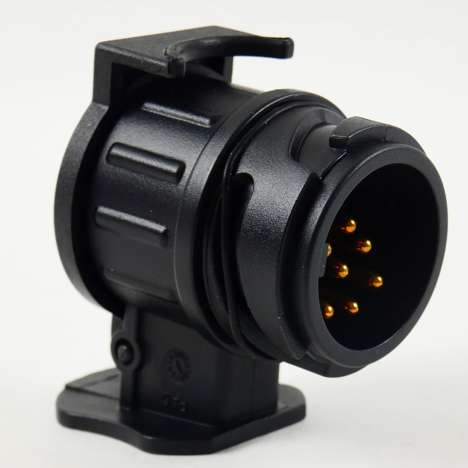

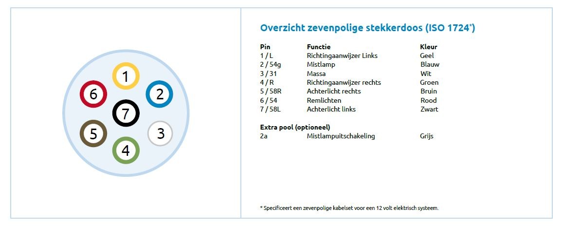

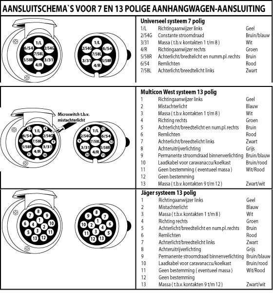

Nu ben ik benieuwd mocht een auto een 7 polige trekhaak hebben, en wil er een 13 polige jeager onder. Moet dit ook anders ingeleverd worden? Of is het trekhaak aan of trekhaak uit?
Dus als een 7 polige ingeleerd is, en je de kabelboom vervangt (En evt extra draden naar voren trekt) kan dit zonder foutmeldingen?
Afhankelijk of de aanhangwagen module vervangen moet worden (of niet) is het enige zinnige wat hier met huidige informatie over kan worden gezegd.
Volgens mij wijkt de codering niet af van een beide varianten.

Maar de aanhanger module zit vaak bij een kabelset toch? Tenminste wat ik dan zie. Dus is het kwestie van wisselen, en klaar.
Maar als ik die extra kabels naar voren niet nodig ben, kan ik toch ook alleen de doos bij de trekhaak vervangen door de 13polige?
