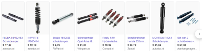

gehaktbal
Demper zit toch in dat geribbelde dingetje hoesje in de veer?
De schokdemper is één geheel met de onderkant van de veerpoot. Het zwarte, waar de veer op rust (de veerschotel) is onderdeel van je schokdemper.
Zo'n model zeg maar:
