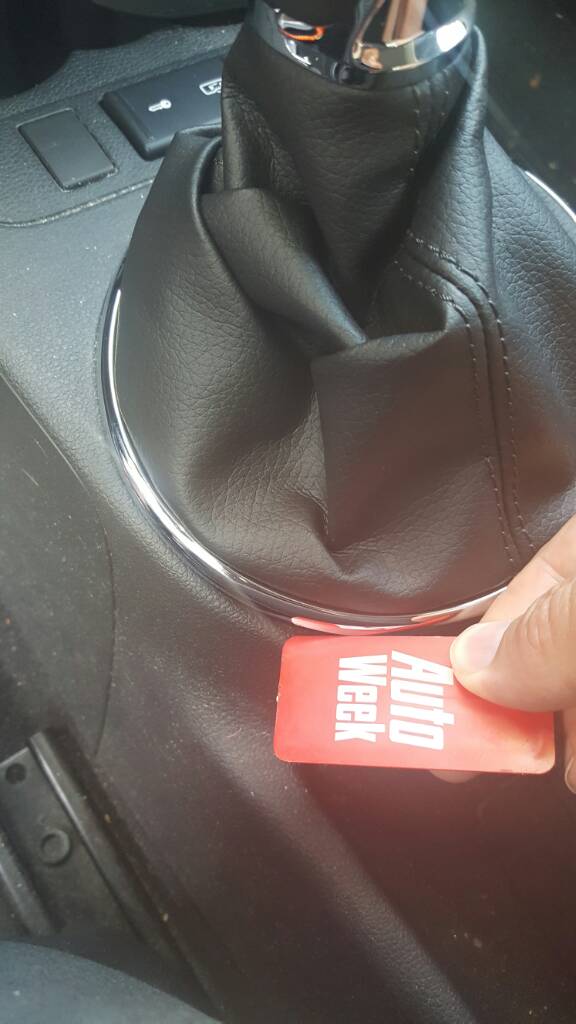

Die onderste ring zit ingeklikt in de midden console. Voorzichtig iets (bv. een broodmes of beter een speciaal tool om bekleding los te halen) tussen de ring en de middenconsole steken en loswrikken. Moet dan zonder al te veel kracht loskomen. Bij het weer vastzetten die ring netjes op zijn plek duwen en daarna met de hand nog even flink aan slaan, wanneer je dit niet doet komt hij na korte tijd weer los.

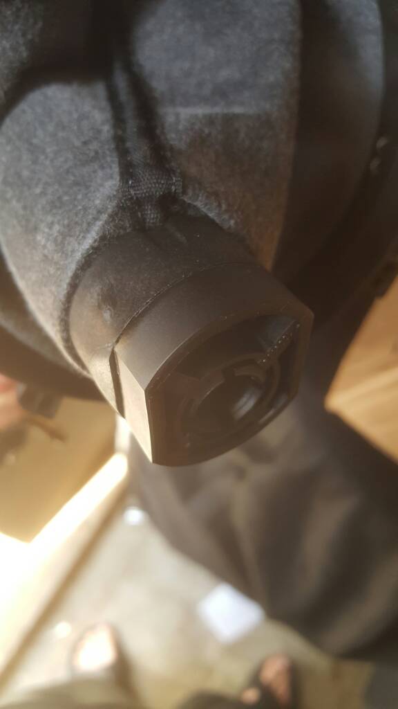

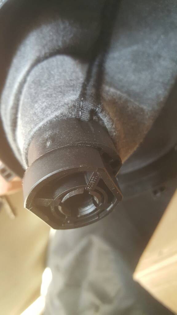

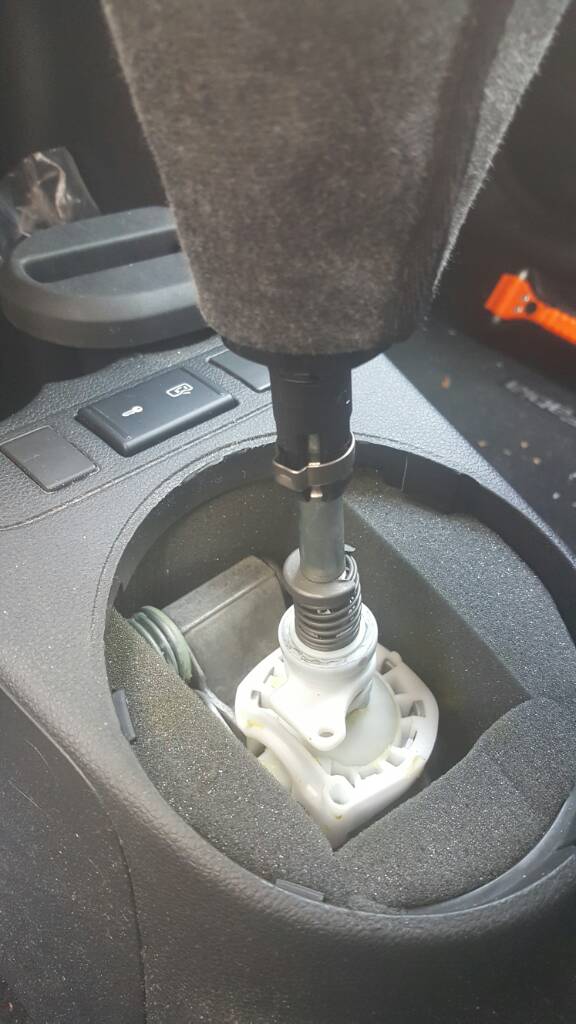

Hoes is binnen. Demontage super makkelijk. Op het plaatje kun je de onderste borgnok met de klok mee draaien en trek je de oude hoes er zo af.
Bij de nieuwe moet je met een knijptang een borgring vastknijpen. Beetje simpel maar wel effectief. Foto's volgen
