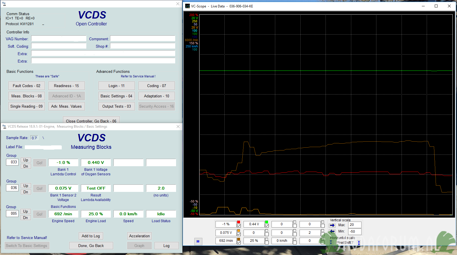

Vandaag heb ik VAG-com eraan gehangen en over het resultaat heb ik een vraag.
Als lambdasonde 1 "mogelijk" faalt neemt dan lambdasonde 2 dit werk over?

Bedankt voor deze informatie maar daarom juist mijn vraag. De werking ben ik van op de hoogte echter lijkt het erop dat lambdasonde 1 bij mij minder werk levert en lambdasonde 2 continue aan het regelen is.
Is dan in deze situatie lambdasonde 1 kapot? Sonde 2 regelt continue tussen 0,1V en 0,8V en sonde 1 blijft constant op 0,45V.

Ik ga zeker nog even VAG-com eraan hangen icm wat remreiniger. Zoals in het 2e filmpje wordt aangegeven dat sonde 1 moet fluctueren (rijk/arm) dit gebeurt helemaal niet echter fluctueert sonde 2 dus die meet continu verkeerd.
Wat jullie aangeven lijkt het er inderdaad op dat lambdasonde 1 kapot is.
Ik houd jullie nog op de hoogte van het eind resultaat.

Bobines zijn vervangen en max. 500 km geleden alle bougies. Gisteren tijdens het rijden heb ik vagcom eraan gehad en om ook de temperatuur te controleren en deze kwam ook goed door.
Maar als deze te arm zou lopen zal ik dit moeten zien tijdens het draaien, toch?
