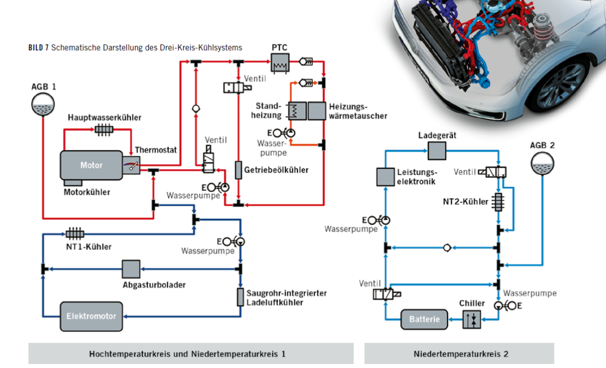

Uit het onderstaande schema gaat het over het blauwe gedeelte aan de rechterkant. De linkerkant (rode lijn) is je reguliere koelvloeistof systeem, daar het tankje niet van verzegeld.

Eerst maar eens terug naar de dealer, om wat bij te laten vullen (ik verwacht niet dat ze er direct mee aan de gang gaan), dit is speciale koelvloeistof, daar kun je zelf niets mee.
Maar in principe zal deze koelvloeistof 'gewoon' tussen de accucellen circuleren, dus lekkage binnen de accu lijkt me niet waarschijnlijk.
Hoeveel hoger stond het de vorige keer dat je er naar keek? Want het kan ook erg 'zuinig' gevuld zijn geweest, en bij een wat lagere temperatuur nu erg laag lijken te staan.
