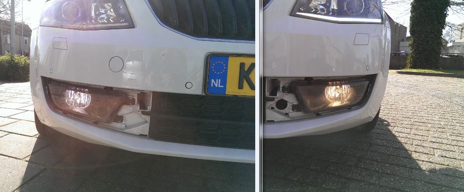

Deze H8 lampen heb ik gemonteerd. Links de xenonlook H8

@innocenti zijn dat gewone witte halogeenlampen en zijn dat leds? Ik vermoed het 1st zeker?

@innocenti ; Dat zijn echt super mooie, felle lampen. Precies wat ik zoek eigenlijk en voor een eerlijke prijs. Vraag me daarbij wel af hoeveel K deze verlichting is en of de verkoper ook H7 en H15 beschikbaar heeft.

Tussen de 4300 en 6000K. Voor halogeen lampen kunnen ze de lichtopbrengst moeilijk exact bepalen boven de 4000K. Ook neemt door de coating de lichtopbrengst af.
Maar bij mij zitten ze er alleen voor de look in om te matchen bij de xenon verlichting en de LED strips in de koplampen
