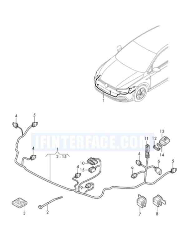

Goedemorgen is er iemand op dit forum die aan de hand van het chassis nummer mij kan vertellen welke kabelboom voor de pdc /radar /mistlampen ik nodig ben?
Ik heb de auto in de schade gekocht en mis die gehele kabel. Ik heb op dit moment werkelijk nog geen idee mischien heb ik nog wel meer functies nodig dan pdc radar en mistlampen mijn chassis nr is TMBJW7NX7MY052587 al vast bedankt.

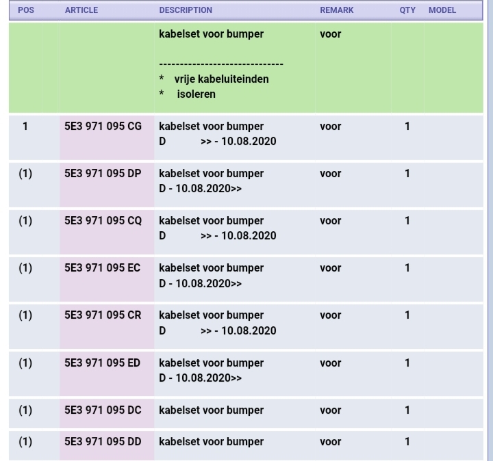

Er zijn de nodige versies van de kabelboom voor de voorbumper. De connectors zijn zo te lezen er nog niet aangezet, dat moet je nog zelf doen!
