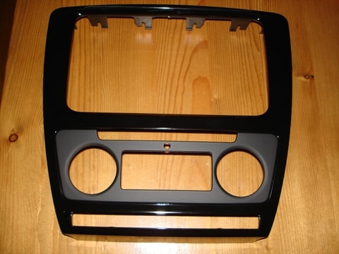

Hoi Gerrit, als de Swing en de Bolero even breed zijn, dan moet je inderdaad een ander paneel kopen als je de Zenec wil plaatsen. Ik heb even op Superskoda.com gekeken en daar geven ze aan dat je voor de Swing en Bolero hetzelfde dashboard paneel nodig hebt (linkje).
Als ik google op Skoda Octavia 2011 Bolero dan vind ik deze foto:
En dat lijkt inderdaad net zo breed als de Swing en dan heb je dus een ander paneel nodig.
Voor het plaatsen van een Zenec heb je het dashboard paneel nodig dat geschikt is voor de Columbus/Amundsen (zie dit paneel bij Superskoda: linkje). Ik heb hem bij Superskoda gekocht (inclusief verzendkosten kom je dan op iets meer dan 60 euro uit).
Reken er bij de dealer maar op dat je 80-100 euro kwijt bent, exclusief BTW. Dus dan is dat weekje wachten op de Superskoda bestelling wel de moeite waard.

Radio zit er in, heb em gisteren er in gebouwd, enne @Michelv. bij mijne dealer heeft het nieuwe frontje maar 36euro gekost dus dat is ook mooi meegenomen.
