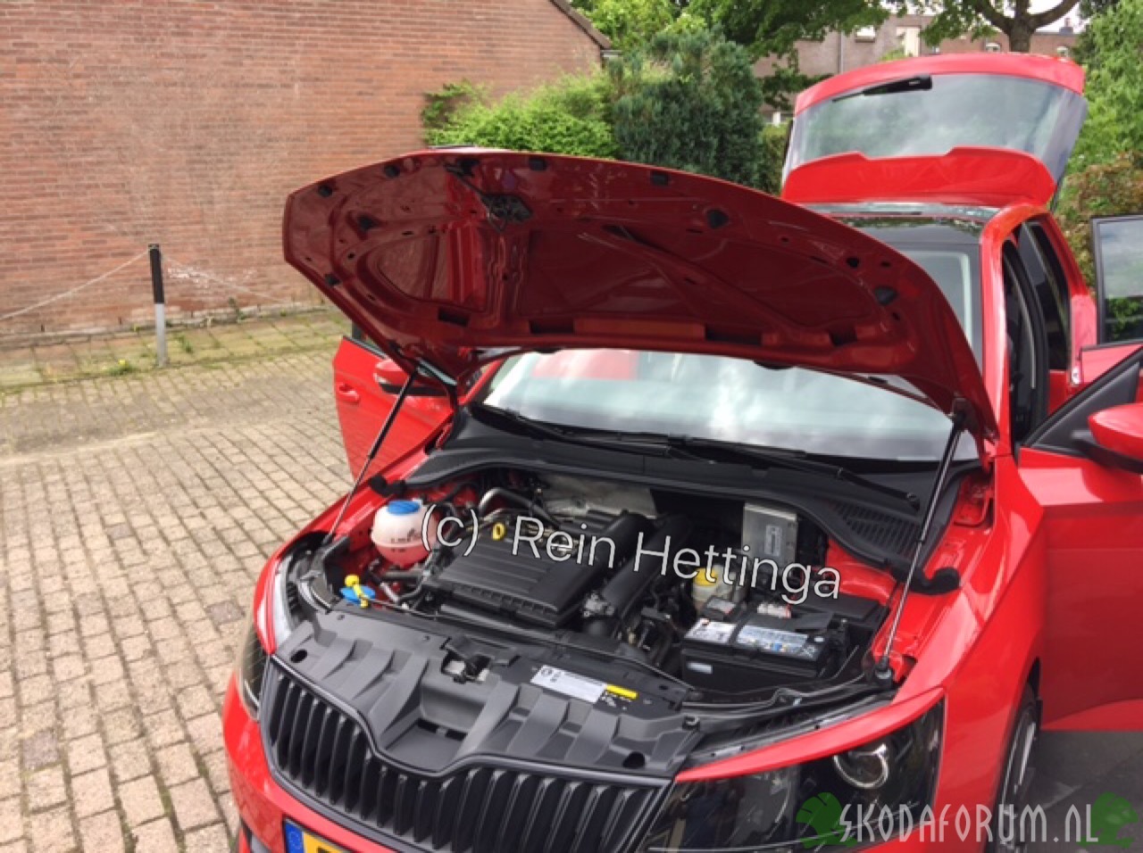

En met de motorkap gasveren moet je je plaatwerk even in de gaten houden.
Onlangs hier een lid dat verschoven plaatdelen had wat uiteindelijk kwam door de gasveren.

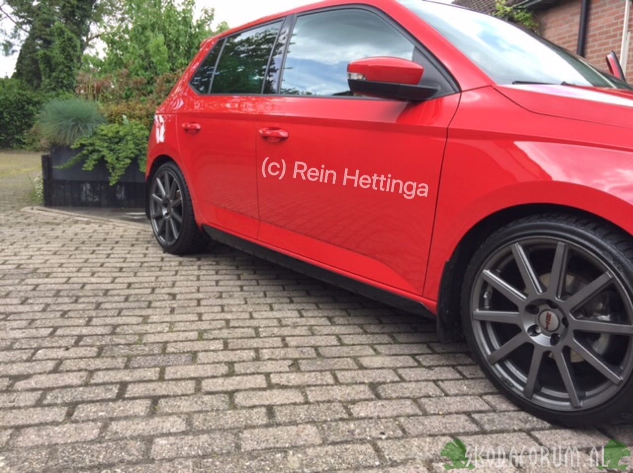

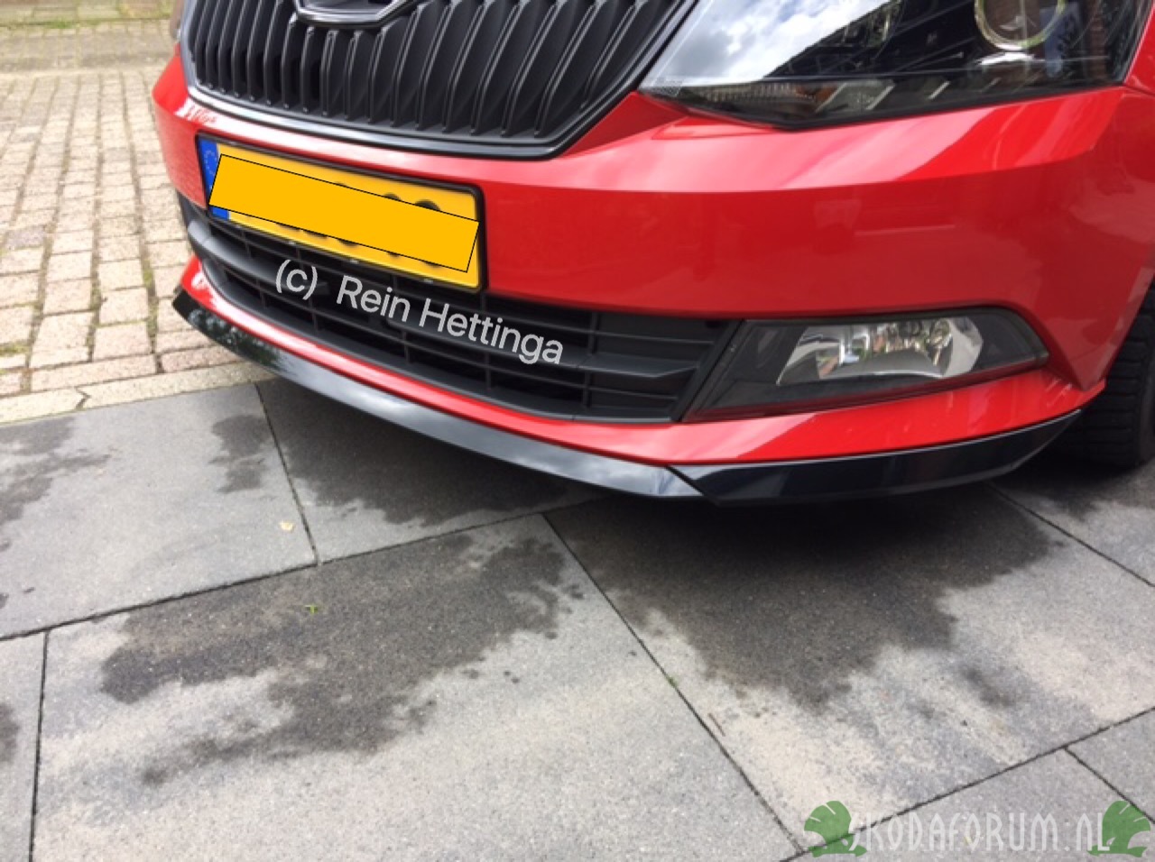

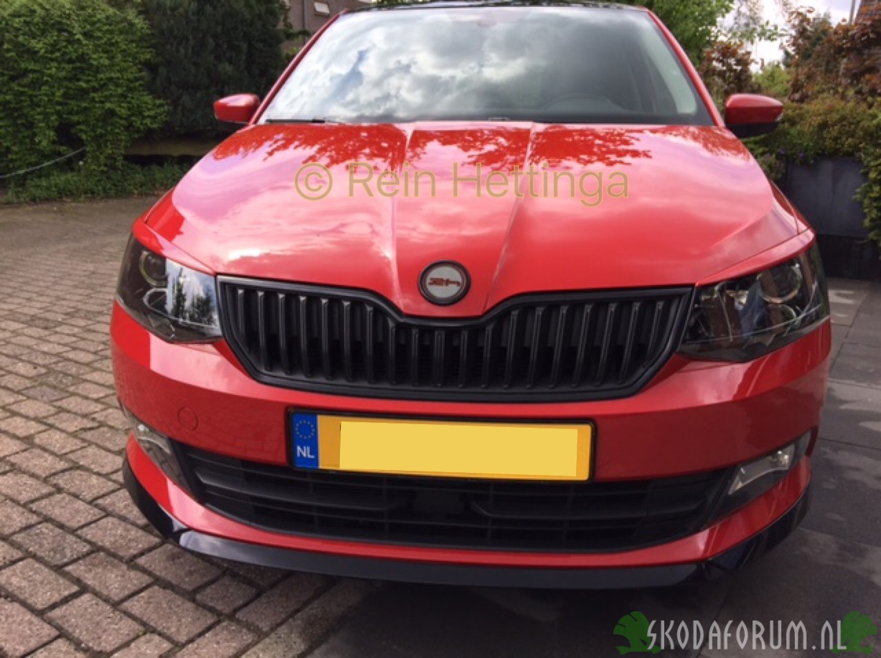

Spoilers daar waar kan met kit gemonteerd, en daar waar moet met bouten.
Bij de voorbumper zit standaard een kunststof plaat geschroefd, de spoiler zet je aan de onderkant met die zelfde schroeven vast, de rest kit je vast.
Skirts ook, de gaten zijn voor gemonteerd, en aan de onderkant zitten ook plaatsen waar je ze met bouten vast kan zetten, verder gebruik je ook kit.

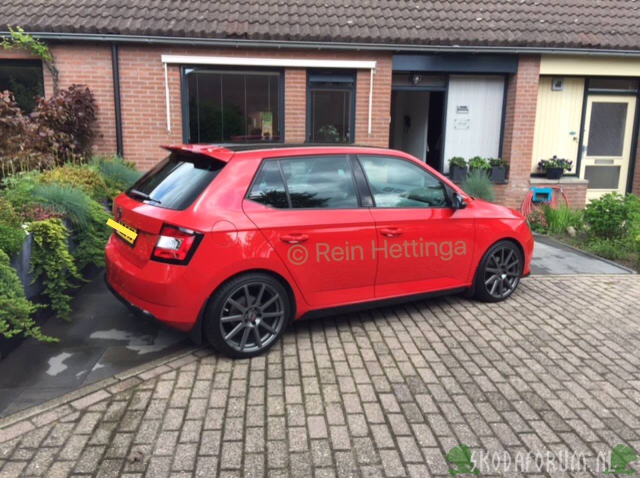

Bij de achterbumper zit onderaan enkele plaatsen waar je een zelftapper in kan draaien, te herkennen aan een soort van kruisje waar de zelftappers in gedraaid moet worden.
de 'deffusor' zijn ook gaten geplaatst, waar de de 'deffusor onder aan de bumper vast schroeft, ook verder kit gebruiken.

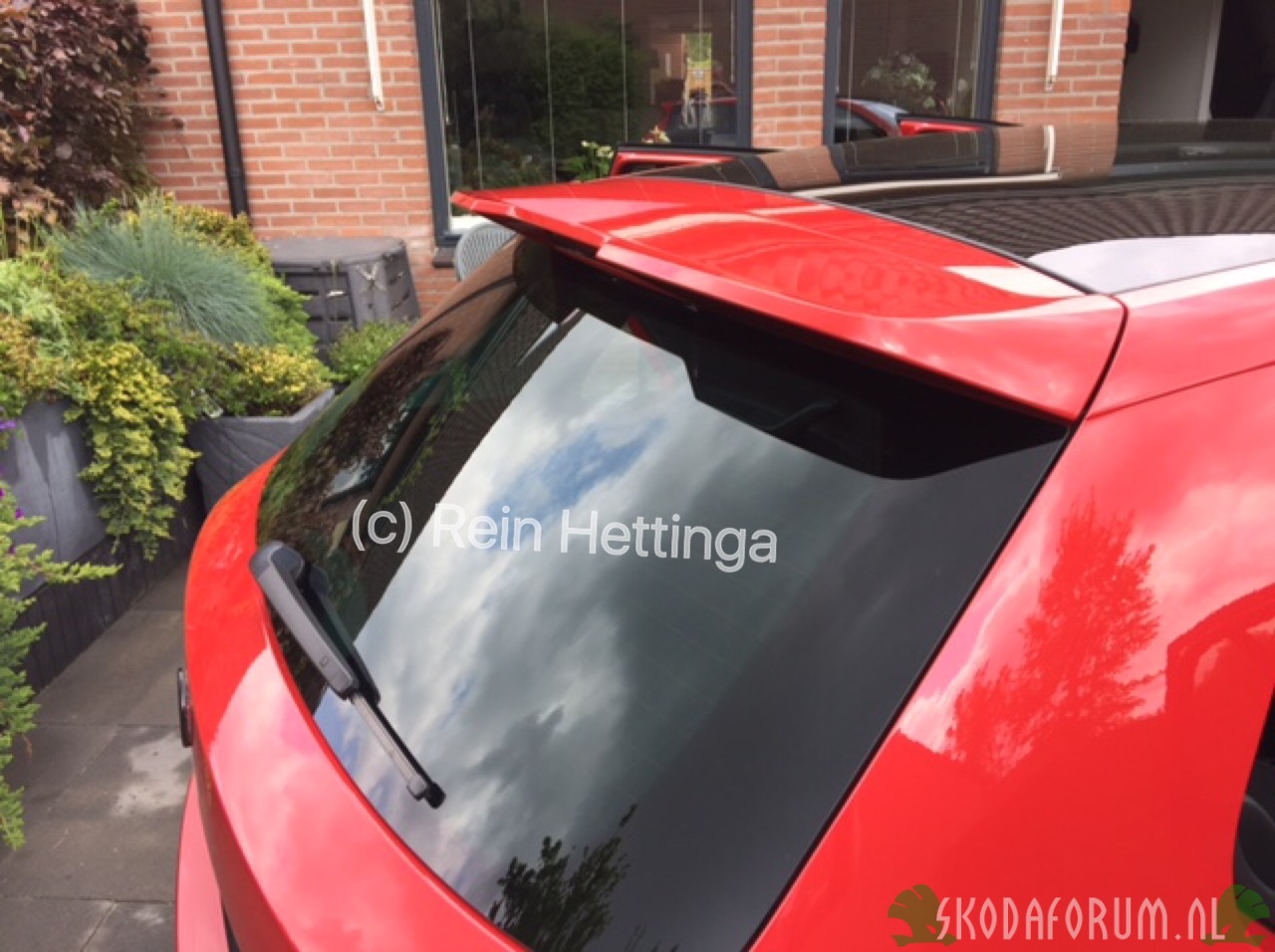

De achterruit spoiler kit je uiteraard vast, hier zijn geen schroeven en bouten te gebruiken.
En met de gasveren, tot nu toe geen problemen met verschoven plaat delen gehad.
