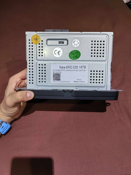

Heeft een van jullie ervaring in het inbouwen van een RCD360Pro in een O2FL toevallig? Tips?
Lijkt origineel, maar is dat niet?

Mijn standaard Bolero is breder/meer trapeziumvormig dan veel Android aftermarketradio’s. Die laatste zijn ‘rechter’ aan de zijkant. Waardoor de sierlijkst om mijn Bolero dus veel smaller is.
- zijn daar ‘passtukken’ voor leverbaar?
- mijn L&K heeft de sierlijst rondom de radio in ‘piano zwart’. Dat wil ik eigenlijk niet kwijt. zijn er ook passtukken in piano zwart?

Ja, dan moet je een sierlijst voor een RNS systeem (Columbus of Amundsen) hebben, die zijn er ook gewoon voor de L&K versie.

Zijn alles RNS systemen dezelfde maat en is de RCD360 ook die maat @hemi24?
Ik zie in pianozwart 4 varianten van het frame: 1Z0858069 en dan met erachter CR CS CP of CQ, en dan N77 voor pianozwart. Welke variant je dan precies nodig hebt is gekoppeld aan de PR-codes, heb even geen zin om die na te zoeken ;)

Waarom dan de 4 varianten in ETKA? Ik zie er 2 (CR en CP) zonder navigatie, en 2 met navigatie (CS en CQ). Verder allemaal met climatronic, aangezien L&K niet zonder geleverd is.
Even verder gezocht: ik vind ergens wat dat de ene variant met handsfree telefoonvoorbereiding zou zijn en de ander zonder handsfree. Volgens mij zit er bij mij een heel klein gaatje ergens in dat frame, zou dat het verschil zijn?
Anyhow: @higgy heeft nu dus of een CR of een CP variant, en moet dus als nieuw een CS of CQ hebben. Maar welke van die 2 is nog even een vraag.
