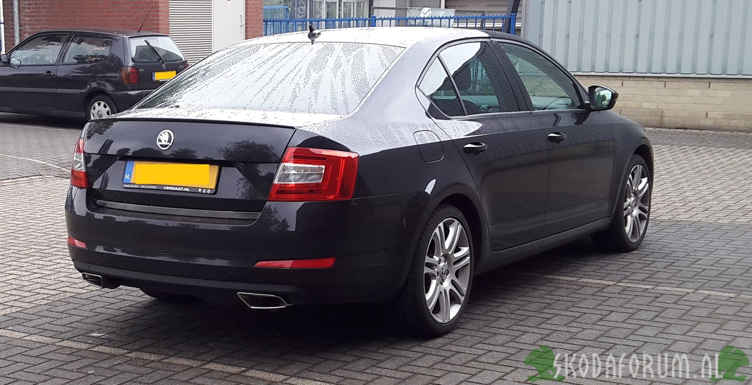

Milotec zijn niet de originele die men bedoeld. Het gaa tom de echte sierstukken en niet die kunststof dingen
peterbaarlo
een origineel stuk kan maar je moet wel zagen, hij pastte bij mij ook niet op de demper, zit er dus los voor.
eerst uitsparing gezaagd in onderbumper, voorgeboorde aluminium strip aan binnenzijde bumper geplaatst ter versteviging, daarna gaten door sierstuk en onderbumper geboord, bouten er doorheen aandraaien en overgebleven draadeind afgezaagd.
Om het toch maar af te maken aan de rechterkant ook een uitlaatstuk geplaatst, staan toch mooier zo met 2 sierstukken..

De echte RS uitlaatstukken zijn het mooiste! Maar hierbij mijn variant;)

@Brains75 top, thanks. Dit is precies wat ik zoek, de Milotecs zijn erg plastiekerig en de RS stukken vind ik uiteindelijk niet mooi staan als je geen RS achterbumper hebt. Dit lijkt erg op wat je nu ziet onder Passat en A6, en dat het nep is ziet daar ook niemand :-). ik wacht jouw ervaringen met deze leverancier en montage even af, mss wil je dat laten weten? Groeten.
