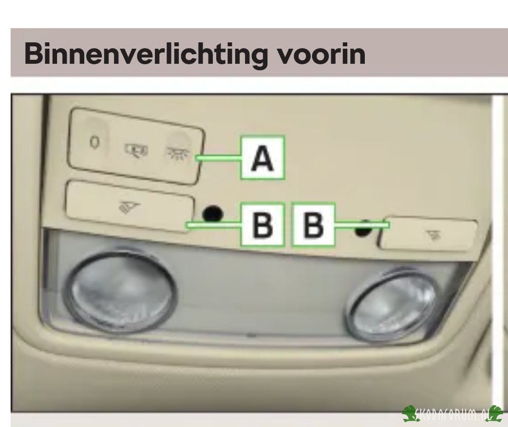

Schakelaar / knop binnenverlichting
redriver
Na wat zoekwerk blijkt dit een VAG kwaaltje te zijn.
Nu kost een nieuwe unit origineel bij skoda tussen 150 en 200 euro.
Op Ali staan , wat het lijkt, hele nette alternatieven voor 35 a 40 euro. Zou dat wat zijn ?

Op briskskoda lees ik dat dit probleem bij veel VAG modellen van zeg 2015 tot 2020 voor kan komen. Ik ga vanmiddag de unit eruit halen. Heb mogelijk ook een leverancier gevonden die los het schakelaartje achter het knopje verkoopt. Kosten ongeveer €13
redriver
Ik heb zojuist de unit uit elkaar geklikt. Bleek een combinatie te zijn van slijtage en oxidatie. Contactjes van schakelaar licht geschuurd en wat naar binnen gebogen voor beter contact. Alles teruggeklikt en .... hij doet het weer .... voorlopig. Nog duurzamer . Wanneer hij de volgende keer weer hapert bestel ik wel een nieuwe schakelaar.
