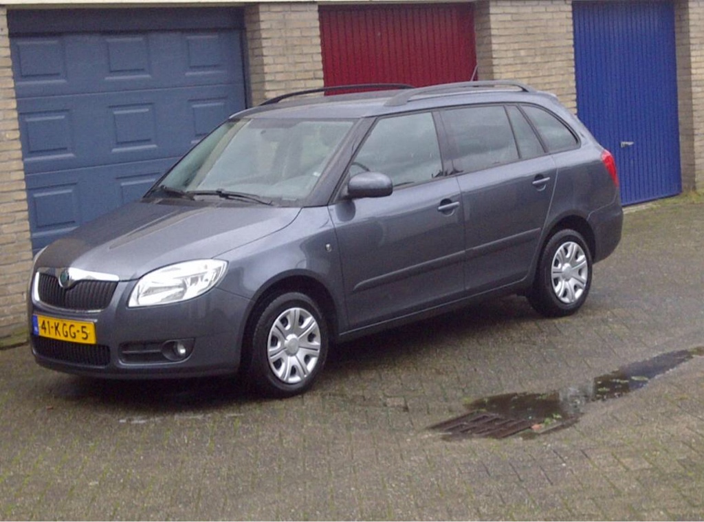

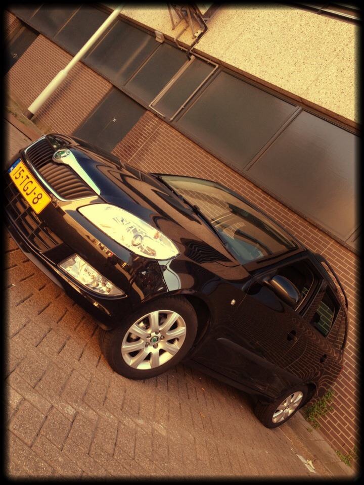

In het facelift model zitten voornamelijk optische wijzigingen maar ook een aantal kleine technische wijzigingen...
Over de 1.4 en 1.6motoren kan ik weinig vertellen.. bij de oudere niet facelift modellen zijn er wel redelijk wat mensen die klagen over de slechte lichtopbrengst van de koplampen..

1.2 tsi is alleen geleverd in het facelift model. Verschillen hieronder: grijs is voor de facelift en zwart na:
