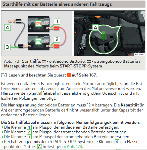

Daar je vloegel de startkabels op de plus en min polen van de accu (s) aansloot staat er tegenwoordig heel duidelijk in de RTFM dat de plus nog op de plus pool van de accu's mag maar dat de min startkabel tegenwoordigop het massa punt op het chassis moet aangesloten worden , dit omdat anders de elektronica defect kan raken.
Volgorde van aansluiten van de kabels is ook belangrijk !! ( weet het even niet uit het hoofd ) en indien je je daar niet aan houd dat er elektronica kan sneuvelen.
@EdK : zo bedoel je waarschijnlijk
upload_2016-11-13_22-5-45-png.108651
Highway
@hemi24 deze instructie geld voornamelijk voor het start-stop systeem. Er zou op (ik dacht) de min pool een stukje electronica zitten die de accu monitort, en weet hoeveel die bijgeladen moet worden. Door een andere accu direct op de - pool te koppelen, sla je deze electronica over.
Via een grond punt loopt de stroom wel door deze electronica.
Niettemin - ik heb ook geleerd altijd de - op een chassispunt te plaatsen en nooit op de accu zelf.
