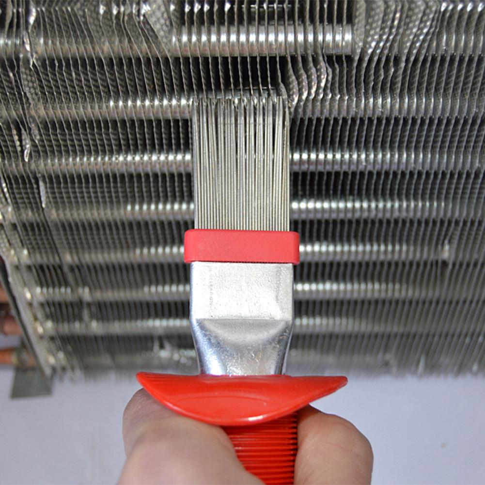

Idd, hoe weet jij dat? Met een stalen luizenkam, ja.
Hoe je het wil noemen is aan jou, maar weet doordat ik wel eens met collega in de koeling een condensor van paar meter moesten opknappen in Den Helder waar hij de simulator van de Goal Keeper afkoelde.
En zodoende weet ik dit en al is het heel wat jaren terug, maar dat vergeet je niet meer.
Precies hetzelfde als het plintenleertje !

Vijlenlijm kende ik nog niet.
Een collega zei ruim 20 jaar geleden "Je moet er eit op smeren". Toen ik vroeg wat dat was, wat het antwoord "Dat is wat de meid schijt". Jaja.
De lamellen van het plaatje van de kam herken ik wel uit zo'n top aircokoeler van een systeemkast. Maar daarmee kom je er niet met die zigzag lamellen van de condensor.
