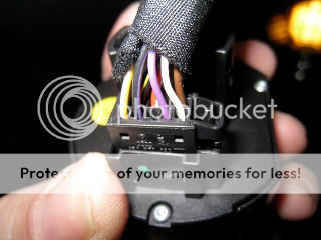

ddejonge
@adjego
Ik heb de lichtschakelaar even verwijderd en zo te zien zijn alle draden aangesloten (zie foto). Ik zie in ieder geval een paarse draad.
Nu nog even de schakelaar van mijn vader regelen.
adjego
Kun je bij de connector zien in welke pin hij aangesloten zit. Dit is natuurlijk wel belangrijk. Ik denk wel dat dezelfde kleuren gebruikt zijn, aangezien ook de schakelaars en dergelijke intern identiek zijn.
