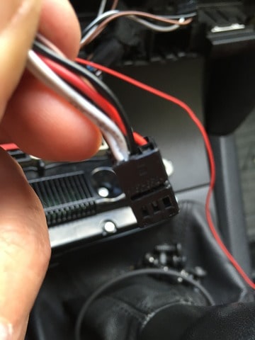

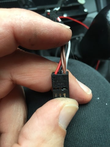

Voor degene die last hebben dat de verlichting het niet doet van de koffferbakontgrendelknop, bij mij zat er in de stekker die achterin de knop gaat de zwarte
draad op de verkeerde plaats gemonteerd!!!
Alles nagemeten en de zwarte draad een andere plek gegeven in de stekker en de verlichting werkt, zie de foto's voor de plaats verandering(dit op eigen risico natuurlijk
, meten is weten)
Voor;
Na;
