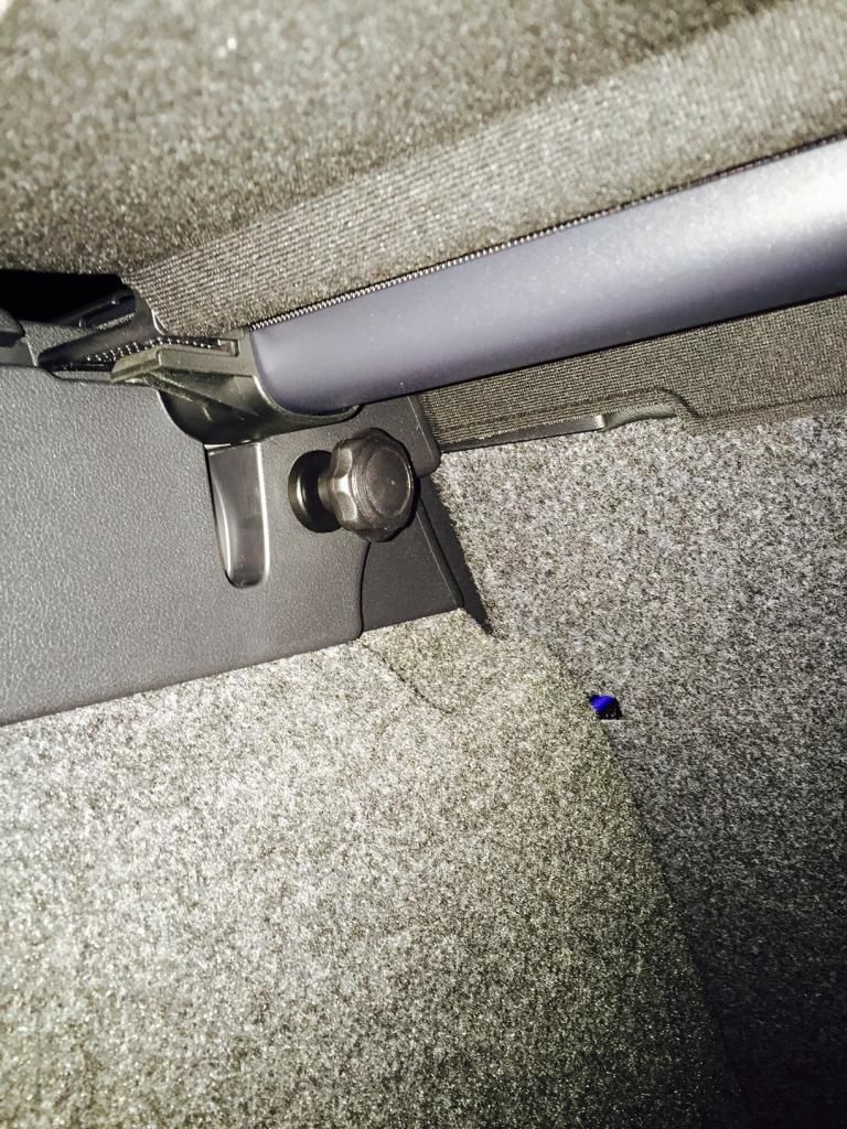

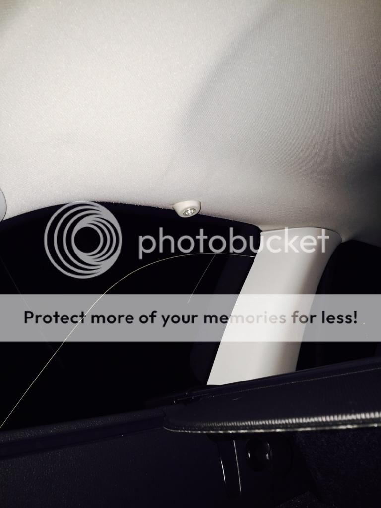

Ik heb 'm er ook in (voor de honden). Heb even geen foto, maar er zitten 2 bevestigingen in het dak, netjes afgewerkt en 2 aan de zijkant onder het afdekzeil. Zit vast met van die bouten met een plastic kop/kap zodat je die met de hand los en vast kan draaien. D'r in en d'r uit in minder dan 2 minuten.

Ze zijn hier een uur of zo bezig geweest, (kostte mij overigens niks) en ja er moet iets aan het dak gebeuren en 2 gaten in de zijkant geboord worden. Zal even in het donker proberen een foto te maken.
hemel:
achterbak:
Tja, hoe wil je anders een rek vastmaken? Hond is 32 kg.......dus wel stevig aub. Je ziet het overigens nauwelijks
