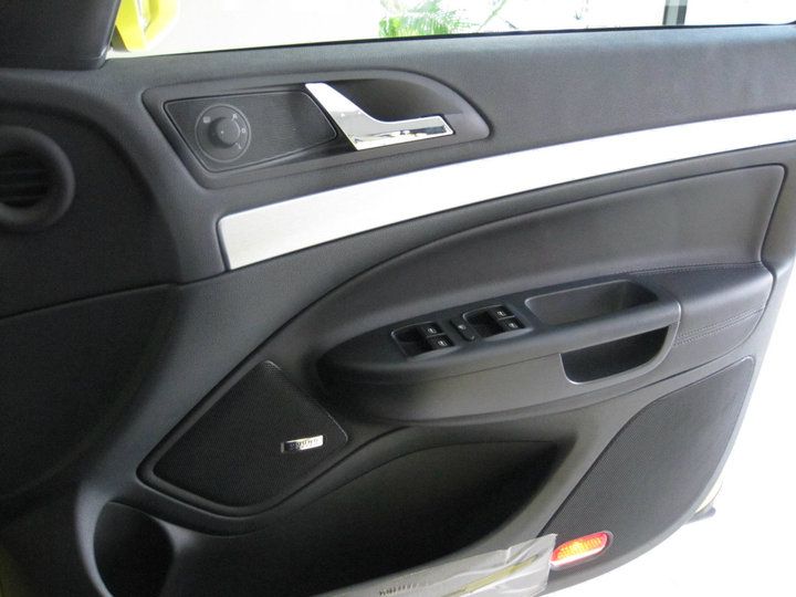

Rem82sch
Vandaag weer even bezig geweest met de audio.
Andere versterker geplaatst, al wel iets beter.
Maar nu kwam ik laatst een foto tegen van een deurpaneel van volgens mij een rs, waar aan de voorkant ook ruimte was voor een speaker.
heeft iemand hier misschien meer info over ???
Dit krijg je als je de deurpaneel verwijderd.
De andere 2 speakers zitten in het paneel zelf verwerkt.
Totaal heb ik drie speakers per deur in m'n RS.
(Het audio paket van Skoda)
Wesly
Dan neem ik aan dat het een 3-weg is, dus mid en hoog in het paneel en de low in de deur. Dan is het simpelweg dus een paneeltje van een RS plaatsen in een gewone en dan een mooi 3-wegje van focal erin hangen met het filtertje juist afgesteld :)
subdivision
Idd dat is hem..
Nu alleen nog een setje zien te vinden, misschien is ook alleen het paneel waar de speakerrooster inzit los te krijgen..
Iemand een idee waar ik dat zou kunnen vinden of heeft iemand 2 panelen liggen?
