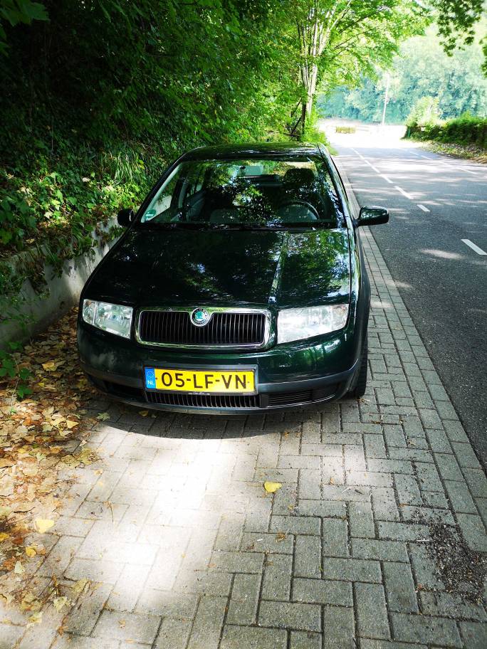

Beste skodisten,
Het is zover, Phil de turbo faab heeft zijn virgin drive er op zitten, blokje loopt aardig maar niet perfect aldus heel wat werk. Zojuist terug van de dyno en een heuse 116 PK en 204NM produceerde Phil alvorens hij zijn gehele koelsysteem leegde over de testbank. Probleem een losgesprongen koelleiding aan de turbo. Geen schades en direct gerepareerd. Morgen gaat hij een standalone Ecu krijgen van haltech met bijhorende dyno tune.
P.s. Foto's van het proces komen jullie kant op en let niet op het missende gril kapje links onder deze is onderweg spoorloos verdwenen.
Groetjes
Verstuurd vanaf mijn CLT-L09 met Tapatalk

En hoeveel had hij ervoor ?
turboturbo
O, was je al zover!
Laat er ook niet bepaald gras over groeien ;)
Een mooie prestatie! Net even iets meer dan de 2.0 liter motor maar wel de fun van een turbo :geek:
En idd waar blijven de foto's :)
verhulstr
Zo in zijn beginpost te lezen...een 1.4mpi met dus 68pk..... ik ben dan benieuwd hoe lang de koppakking heel gaat blijven...het is al zo’n zwak punt bij deze motoren....
116 pk in een F1 HB, dus een oorspronkelijk leeggewicht van 1040 kg, dat moet toch leuk van zijn plaats komen, al zal het nog steeds geen echte stoplichtsprinter zijn.
