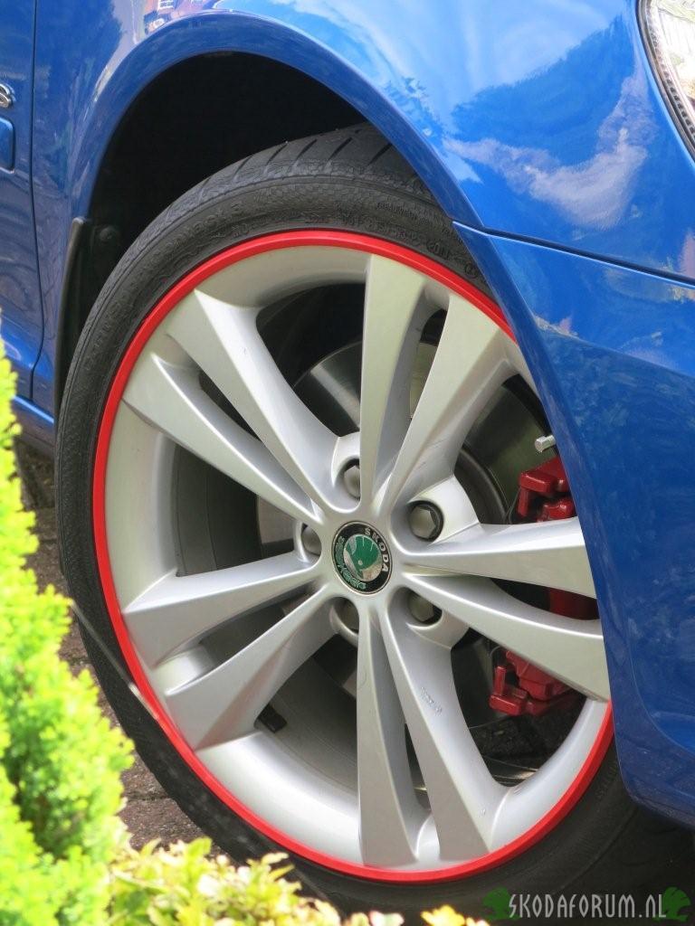

Bij de laatste foto's krijg ik toch echt de indruk dat ze niet goed gemonteerd gezeten hebben, of vergis ik me nu?
NewO3
Zelfs met bijgeleverde gereedschap wil de rand niet helemaal op de velg. Lokale garage heeft ze voor me geplaatst en waarschuwde me al hiervoor. Kon het eerst ook niet voorstellen maar daarna nog zelf geprobeerd maar helaas. Hoe hard je ook duwt. De eerste foto is situatie na een week rijden. Ze zijn steeds verder van de velg afgelopen op een aantal plekken. De middelste foto is bij demonteren. Daar was ik al begonnen met lostrekken. Dus zo erg was het niet ;)
Misschien ligt het aan type band en/of velg maar kreeg het echt niet beter. En inderdaad paste ze ook niet in de prullenbak ;)

ik heb ze ook bij een bedrijf zien liggen die velgen repareerde. Hij verkocht deze ook maar was ermee gestopt. Hij raadde ze niet aan. Hij had er teveel terug gekregen die eraf waren gelopen of stuk waren gegaan. Bagger dus, en ze zijn ook nog niet eens goedkoop!
duidelijk! ik dacht eerlijk gezegd dat er niet genoeg lucht afgelaten was en de wangen van de banden niet ver genoeg naar binnen gedrukt waren voor de montage ;) ze horen namelijk door de band op z'n plaats gehouden te worden.
