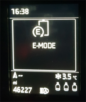

Er zijn 2 dingen die tot op heden niet willen lukken. Zo krijg ik het niet voor elkaar om de drive modus weer te geven in het MFD bij het wijzigen van de modus. Als ik de long coding gebruik die online te vinden is (module 19, Byte 8, bit 4) dan krijg ik enkel eventjes onderstaande in het MFD, en verder niets (afbeelding van ander forum, dus geen eigen foto..):
Deze setting dus maar weer ongedaan gemaakt.. wat ik zoek is dit:

@Original Mars Drive mode kan gecodeerd worden maar niet zoals jij het doet helaas. Daarnaast driving profiles werk niet op jouw auto.
