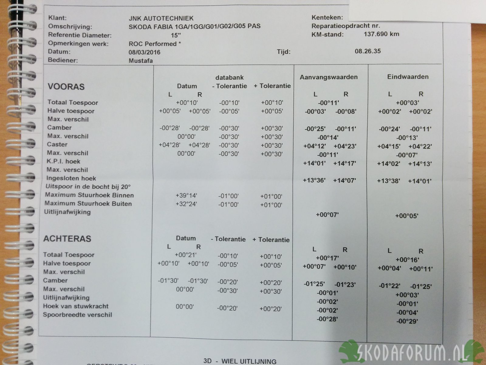

Opgelost door in de auto te zitten inderdaad.
Tijdens het uitlijnen staat de auto op de velsranden of assteun, dat weet ik niet meer precies dus dacht dat het gewicht niet uit maakte.
Het werd me zelf aangeboden door de uitlijner.
De motor moest idd stationair draaien kan ik me herinneren, dit vanwege de stuurbekrachtiging denk ik.
Normaliter zetten ze een klem tussen de vloer en het stuur, maar van onder/opzij is niet goed te zien of het stuur dan wel keurig recht staat.
Overigens spoorde mijn Fabia verder kaarsrecht, alleen dus met iets scheef stuur. Dat is toen dmv zelf plaats nemen in de auto en het stuur stevig vasthouden in de middenpositie (ik mocht absoluut niet bewegen) gecorrigeerd.
Het oorspronkelijke probleem betrof een verkeerde wielvlucht, overigens. Waardoor de auto ook naar een kant trok.
