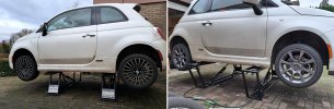

Vandaag was het even voetjes van de vloer voor de Fiat. Wisseling van zomer- naar winterbanden.
Tikkie aan de late kant maar het was ff zoeken naar een knap set velgen.
Nieuw of gebruikt? En indien gebruikt, dan met of zonder winterbanden? Het aanbod aan gebruikte velgen is ruim maar veel daarvan lijken mee te hebben gedaan aan de kampioenschappen stoeprand-raken en zien er echt niet uit. :nono:
Dezelfde velgen als die er onder zitten? Nee, wel wat anders. In ieder geval, lang verhaal kort > kwam na lang zoeken een advertentie tegen van een autobedrijf dat hun magazijn opruimde en daar stond een splinternieuw set originele Fiat velgen tussen.
Precies wat ik zocht, aan de ega laten zien en die zei meteen, ja! Set gekocht voor een schappelijke prijs en opgehaald.
Alle velgen nog in de originele dozen waarvan er drie zelfs nog ongeopend waren. Alles gecontroleerd > puntgaaf.
Gisteren Continental WinterContact TS 870 - 195/45 R16 84V XL FR er op laten zetten.
De velgen vanmorgen voorzien van drie lagen Wheel Sealant van Poorboy’s World en daarna het set gemonteerd.
Looks good!! :cool:
Zomer Winter
….en nou nog wassen….;)
