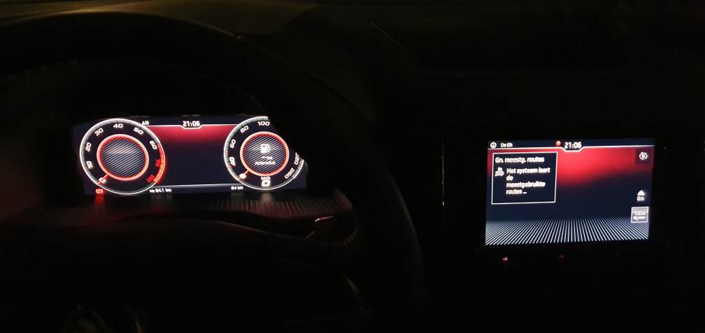

Heb vandaag de Skoda Karoq Sportline Business opgehaald maar heb vandaag al een aantal keer gehad dat de navigatie map op de virtual cockpit zwart blijft. Kan wel switchen bv naar de radio en dan komt er netjes het compas daar maar niet de map. Zie wel de "zoomlevel" en lijkt dat ik kan zoomen naar zie niets.
Niet de beste foto maar je kunt zien dat het leeg is.
Ik kon het één keer verhelpen door de auto uit te zetten en te wachten maar kan de oorzaak niet vinden.

Dat zou dan inderdaad kunnen. Wel raar dat je dan geen melding krijgt dat AA actief is. Dat krijg ik namelijk wel. Zal er zo even een foto van maken.
Er is echt wel een probleem hoor. Als ik AA gebruik met Waze of Google Maps dan zie ik in de VC, ofwel een kaart, ofwel een kompas, ofwel een melding dat Navigatie via AA actief is. Ik kom nooit tot de combinatie waarbij zowel de VC als NAV op het scherm geen kaarten tonen.
Ik krijg dit inderdaad niet.
